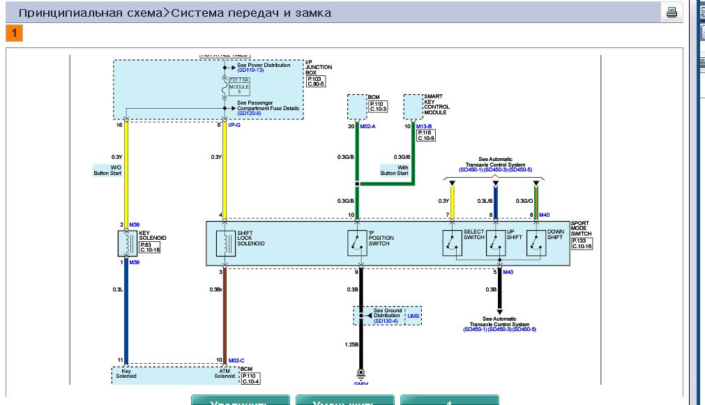

Помогите со схемой блокировки рычага АКПП в положении "Р". |

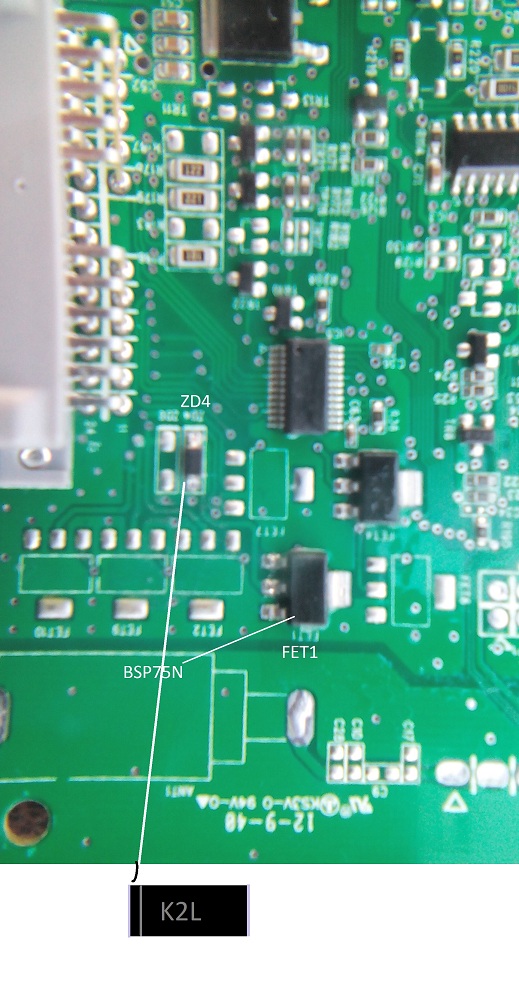

Хоть понял, что ВСМ этим командует. В сканере параметр "ATM Solenoid" меняется на ON, при нажатии тормоза. Но на коричневом проводе минус не появляется. Помогите определить деталь. На плате подписана как ZD4. Вроде стабилитрон. На корпусе - K2L. Поиск ни чего не дал. Извиняюсь за телефонное качество, через лупу Присоединённое изображение (нажмите для увеличения) ![]() |

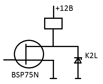

Только стоит он не параллельно обмотке соленоида, а параллельно транзистору. Предлагают воткнуть вместо него диод. Я думаю будет ли от диода толк, при таком подключении? Нарисовал как мог Присоединённое изображение ![]() |
