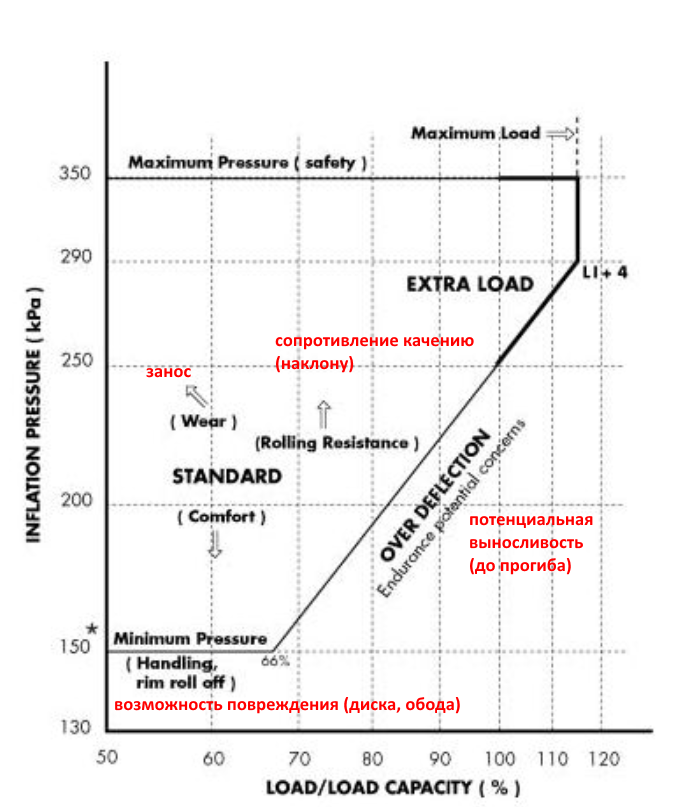

Пошарил тут по просторам. Производитель и, самое интересное, размер шин, тут не при чём.
Есть такая контора E.T.R.T.O. (The European Tyre and Rim Technical Organisation). Вот она занимается изучением, согласованием национальных стандартов для достижения в конечном итоге взаимозаменяемости шин, колесных дисков и т.п. на основе общих принципов, размеров, технических характеристик, нагрузки, давления, а также способствовать свободному обмену технической информацией, относящейся к шинам, колесным дисков и т.п. различных видов транспортных средств. Как они говорят: "Поскольку шины признаны в качестве элемента, вносящего важный вклад в безопасность дорожного движения, E.T.R.T.O. активен в своих контактах с национальными и международными организациями и законодательными органами, с тем чтобы давать соответствующие рекомендации." ( http://www.etrto.org/page.asp?id=1685&langue=EN . В открытый доступ свои документы не даёт, только для "членов"...old.gif , но кое-что удалось разыскать)
Так вот у них есть методика расчёта давления (по их классификации минимального) в шинах. Чего они там учитывают:
- максимальная нагрузка авто
- нагрузка на ось (на которую рассчитывается давление)
- допустимое давление в шине (от производителя)
- максимальная скорость авто
- угол развала колёс
- коэффициент развала (рассчитывается по отдельной формуле)
В результате появляется формула расчёта давления для каждого индекса скорости ( https://www.shina.ru/useful_indexes.shtml ), а иногда ещё и для нескольких диапазонов скоростей в одном индексе.
Извиняюсь за возможно кривой перевод.
Примерно такой политики, как я понял, придерживается данная контора
good3.gif Давление рассчитывается для максимального сцепления всей площади протектора с дорогой
