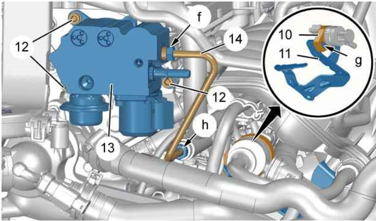

Дата 2.11.2016 - 18:14
Цитата (coon @ 2.11.2016 - 15:31)
В первую очередь интересует устройство ТНВД
Этот ?
Дата 2.11.2016 - 19:51
Дата 3.11.2016 - 04:22
Цитата (submehanic @ 2.11.2016 - 20:14)
Этот ?
Честно, не видел. А что есть разные?
Приедет с командировки, посмотрю.
Один нюанс, по документам 150 л.с. А клиент утверждает, что на самом деле двигатель 156 л.с. Название двигателя не нашёл.
