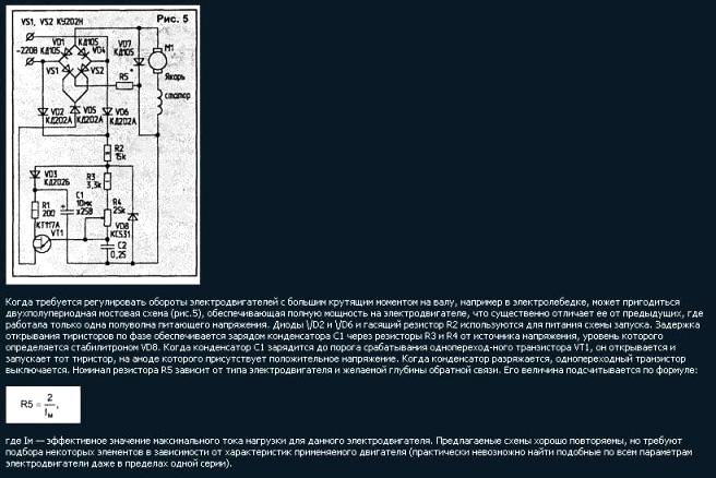

Выше я предложил Вам отличную схему тиристорного управления ДПТ. На своем стенде я использую таких две под два двигателя. Нареканий за время работы нет, тем более если учитывать что я работаю в конце линии 0,4 кВ с просадкой напряжения до 180 В. Схему немного упростил - выкинул все что касается обратной связи. Резистор R5 у меня так же отсутствует, а Вам его придется подобрать в зависимости от нагрузки (кусок нихрома) под 12В двигатель. Отличная рабочая схема. good3.gif

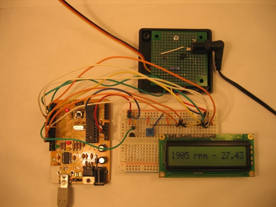

Если к Вашему вентилятору прицепить таходатчик,подобрать транзистор в соответствии с его мощностью,можно применить эту схему на ардуино. http://autodevice.ru/forum/index.php?act=S...=30#entry159046
Применён шим регулирование оборотов вентилятора в зависимости от температуры.
Схема очень простая.
