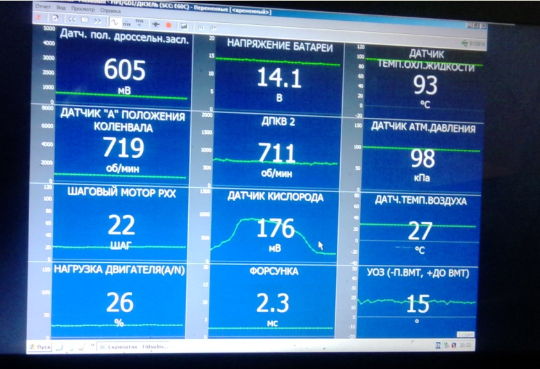

Ошибок нет,параметры на месте ни о чем не говорят.На ходу не пробовал снять параметры.

Нужно было снять параметр ДАД на ХХ и проверить ВВ мотор-тестером.
