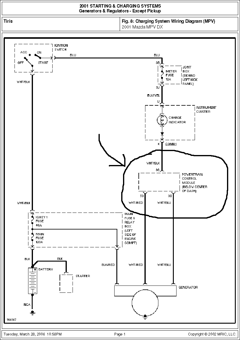

> Вопрос по схеме, Что за блочок и что делает?
Дата 7.04.2006 - 09:55
Что это за блок (обведён жирной линией) и что делает, зачем нужен?
Это сообщение отредактировал Edinolichnik - 7.04.2006 - 09:56
Дата 7.04.2006 - 11:01
зачем нужен?
Предположение. Можеть ето дублированной контрол зарядки, посколько если лампочка сгорела на ходу и нету зарядки, отсутствие не обнаружиш сразу.
Дата 7.04.2006 - 14:35
PCM это ЭБУ по нашему, просто он контролирует кроме напряжения питания(косвенная оценка качества работы генератора ) ещё и состояние системы зарядки, наличие возбуждения генератора, Стоян правильно пишет, сгорел предохранитель и лампочка не покажет аварийную ситуацию и можно "приехать" с разряженным аккумулятором.

Здесь ЭБУ контролирует не только загрузку генератора,но и регулирует его выходное напряжение(цифровым сигналом),и управляет контрольной лампой.Если генератор выйдет из строя,новый не заработает,пока не стереть ошибки в ЭБУ. Такая же ерунда на Форд Фокус. Если Hach не против,выложу ссылку. Там эта тема обсуждалась.

mihalych, спасибо,получил. Выкладываю под свою ответственность: http://forum.autocd.ru/viewtopic.php?t=2090
Полагаю, эта инфа многим пригодится - однако, тенденция в генераторопостроении, и вскоре многим придётся столкнуться с подобным.
