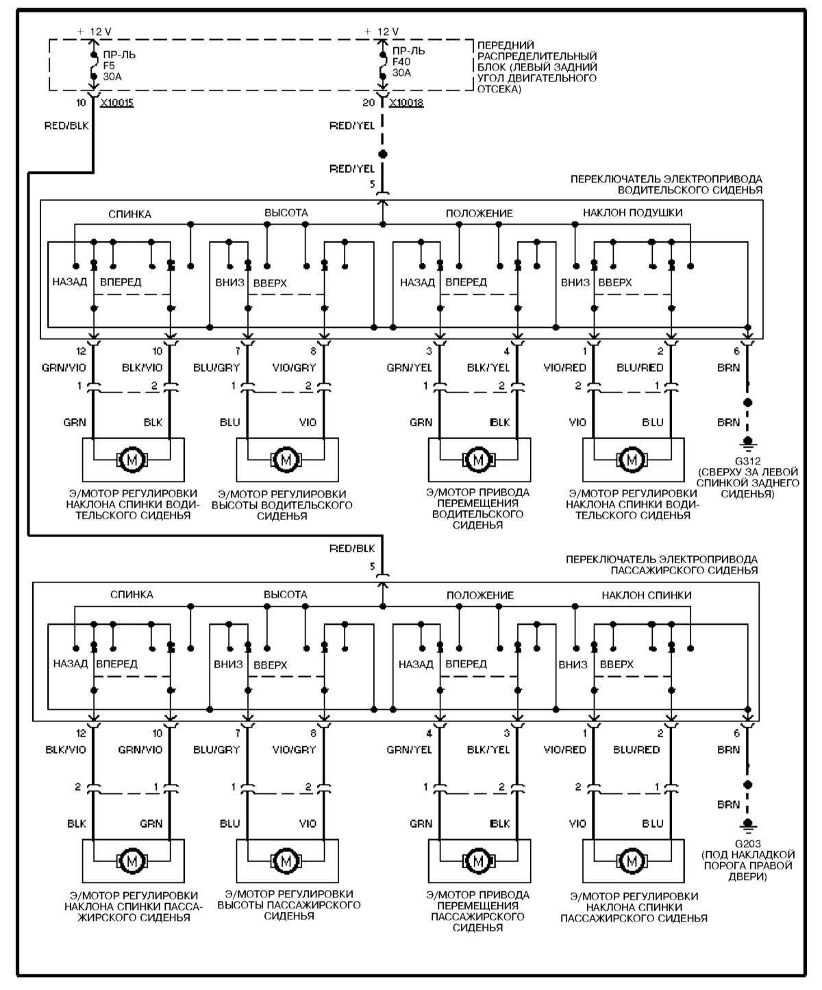

Гораздо проще было бы открыть блок,посчитать количество релюшек,потом определится с количеством выполняемых функций на сидениях,подвести питание к блоку и распределить по сидушкам. Разъемы в блок изготавливаются очень просто,берем кучу мам с проводами и заливаем клеевым пистолетом нужный участок,тока не забыть уложить в первую очередь тонкую фольгу.
Конкретно по теме,как вопрос поставить,такой ответ и получить!!! old.gif И ненадо бесится и других бесить... Любая схема начинается от марки авто,с годом,двс и т.д.
а на Ваш вопрос ответ примерно такой https://www.yandex.ru/search/?text=эл.схема...r=194&clid=9582 4тый по ссылке.
А на картинке что ниже,ваще все очень просто.
