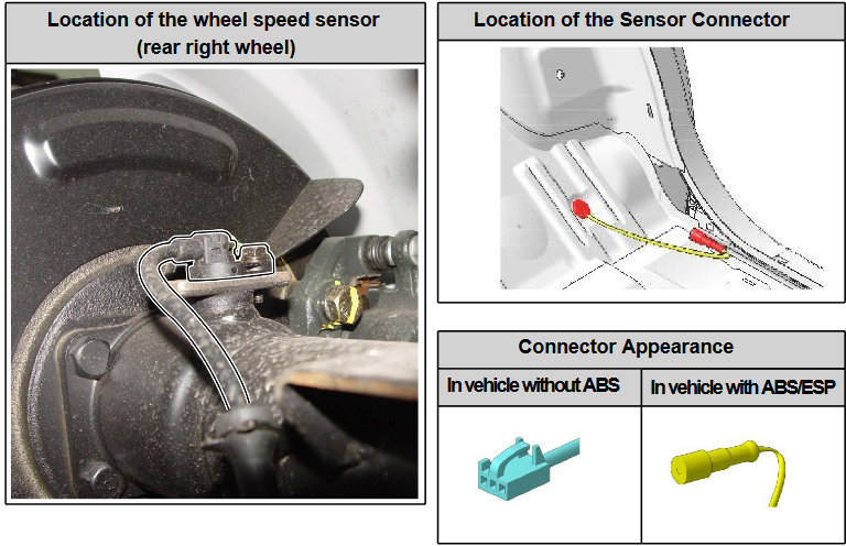

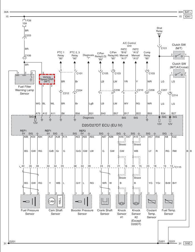

Описание системы гласит: "сигнал скорости автомобиля берётся с датчика заднего правого колеса и "втыкается" в 36-й pin модуля, откуда уже транслируется посредством CAN-шины в другие блоки".
Дата 18.11.2016 - 17:50
По этому поводу могу сказать следующее: abs на заднеприводных японцах с МКПП скорость задних колес частенько берут с хвостовика коробки и датчики на задних колесах бывают не всегда...
Дата 18.11.2016 - 17:55
Тут всё есть.
А вообще интересно - машина с ABS ?
Дата 18.11.2016 - 18:09
Цитата (submehanic @ 18.11.2016 - 19:44)
Юра, на твоей схеме смущает то, что в ЭБУ оба вывода датчика замыкаются на массу. Нарисовано как ключи.
Выложу схему чуть позже.

Дата 18.11.2016 - 21:32
АБС. Датчики двухвыводные. А на схеме ECM - трёхпроводный.
Присоединённый файл ( Кол-во скачиваний: 15 )
Присоединённый файл  KYRON_ABS.pdf

• Комбинация приборов (Примечания 1): На автомобилях, не оборудованных ABS, датчик скорости устанавливается
на привод задней оси.
Блок управления двигателем (ECU) передает сигнал о скорости движения
на комбинацию приборов, а оттуда обеспечивается передача сигнала к
TCCU и другим устройствам.
Ещё
3. Спидометр
Спидометр показывает скорость движения автомобиля, рассчитывая ее на основании сигналов колесного дат-
чика скорости через блок управления ABS или ESP. На данной модели даже в том случае, если автомобиль не
оборудован ABS/ESP, датчик скорости установливается на заднем правом колесе. Его сигнал используется в
качестве определяющего сигнала скорости движения автомобиля, который передается на комбинацию прибо-
ров, блок управления трансмиссией (TCU), блок управления раздаточной коробкой (TCCU) и блок управления
двигателем (ECU) по шине CAN.
1) На моделях, оборудованных ABS/ESP: ECU для ABS/ESP (208h), задний правый колесный датчик скорости
2) На моделях, не оборудованных ABS/ESP: ECU (320h), задний правый колесный датчик скорости
Если стрелка спидометра колеблется, постоянно показывает одно и тоже значение или в комбинации приборов
слышен необычный звук, это может свидетельствовать о возможной неисправности спидометра. Однако следу-
ет иметь в виду, что подобные симптомы так же могут появиться и при неравномерном износе шин, несоответ-
ствующем давлении воздуха в шинах, либо при установке шин несоответствующего типоразмера.
Это сообщение отредактировал coon - 18.11.2016 - 22:20
Присоединённый файл ( Кол-во скачиваний: 14 )
Присоединённый файл  KYRON_IC.pdf
Нашёл и скачал описание и схемы как у coon,на русском языке. На фотографиях есть блок ABS/ESP,на машине точно такой.Никак не могу вставить картинку оттуда.Помогите.

Цитата (coon @ 18.11.2016 - 22:10)
Панель приборов.Комбинация приборов (Примечания 1): На автомобилях, не оборудованных ABS, датчик скорости устанавливается
Но автомобиль-то оборудован ABS.
Датчик скорости передает выходное напряжение, которое изменяется по мере вращения колеса,на электронный блок управления гидравлическим модулятором.
