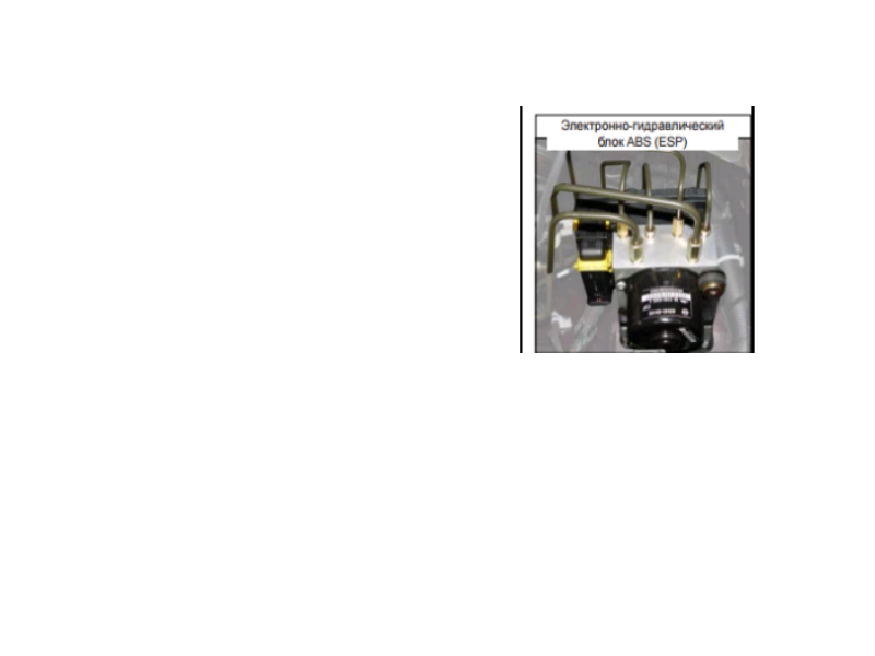

Цитата (submehanic @ 18.11.2016 - 18:25)
А вообще интересно - машина с ABS ?
Вот.
Это сообщение отредактировал Ласки - 19.11.2016 - 14:57

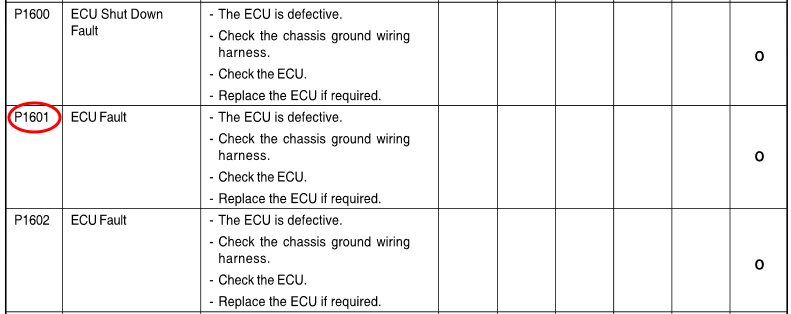

Дата 29.11.2016 - 15:25
Цитата (Ласки @ 29.11.2016 - 07:41)
1601 – Ошибка обмена данными CAN

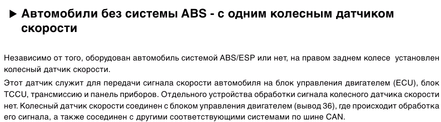

Цитата (submehanic @ 18.11.2016 - 18:14)
Описание системы гласит: "сигнал скорости автомобиля берётся с датчика заднего правого колеса и "втыкается" в 36-й pin модуля, откуда уже транслируется посредством CAN-шины в другие блоки".
Это описание для авто без АБС. Колёсные датчики двухвыводные.
Дата 30.11.2016 - 17:33
Да с этим уже все разобрались.
Вас не смущает двоякое толкование ошибки P1601 ? Да и Павел (coon) уже устал спрашивать - с каких блоков ошибки и данные считываете.

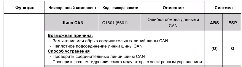

Больше никаких ошибок нет.
P1500 – «Ошибка сигнала скорости,передаваемого по шине CAN»
Вот ошибка ABS
