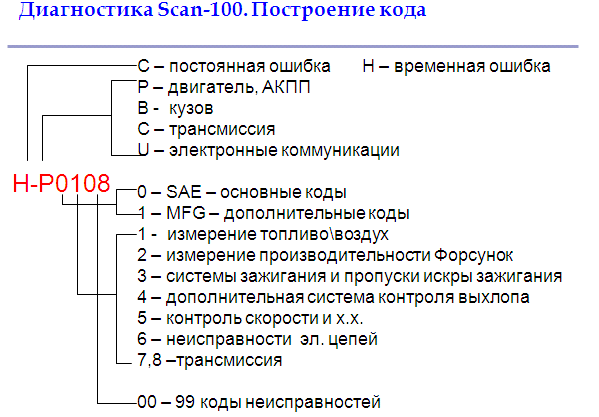

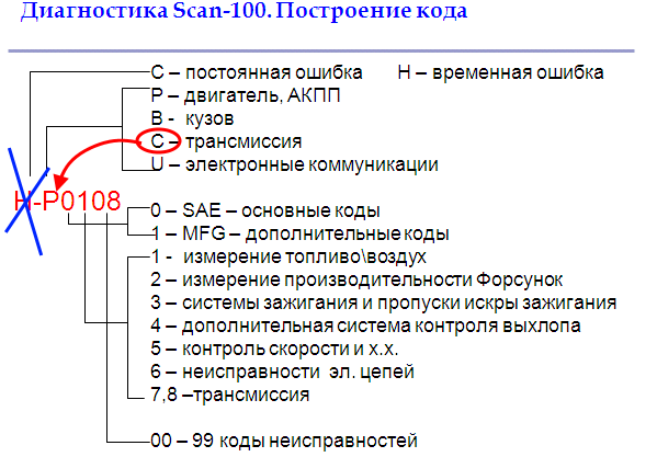

Цитата (Ласки @ 29.11.2016 - 08:23)
На сканере буква "с",она указывает,что неисправность присутствует.
Это вот что:
Буква "С" относится к сканеру,а не к ошибке 1500.
Дата 4.12.2016 - 21:52
Цитата (Ласки @ 4.12.2016 - 20:04)
Это вот что:
Да как Вы не поймёте - нас сейчас меньше всего интересуют особенности отображения кодов Вашим сканером, в частности "С", которая говорит о постоянстве кода.
Важна буква перед 4-х цифровым сочетанием, которая указывает на определённую часть систем, контролируемых/управляемых своим ЭБУ. P1601 и C1601 абсолютно разные коды абсолютно разных систем. При Вашем способе подачи информации, чёрт ногу сломит.
