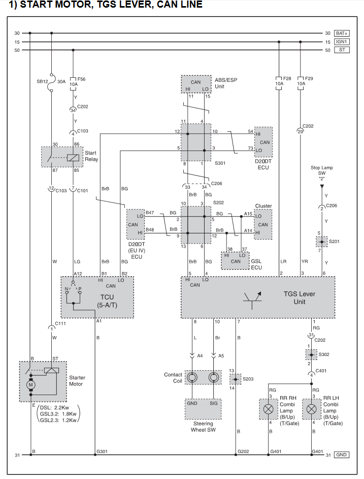

Цитата (Ласки @ 12.12.2016 - 14:52)
подозреваю, что на КАН-шине сидит и мутит воду ещё что-то,чего нет на моих схемах.
Вот весь CAN. Схема 2011 года.

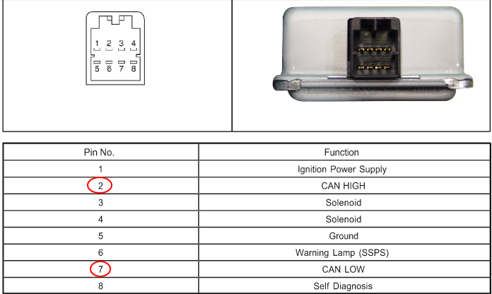

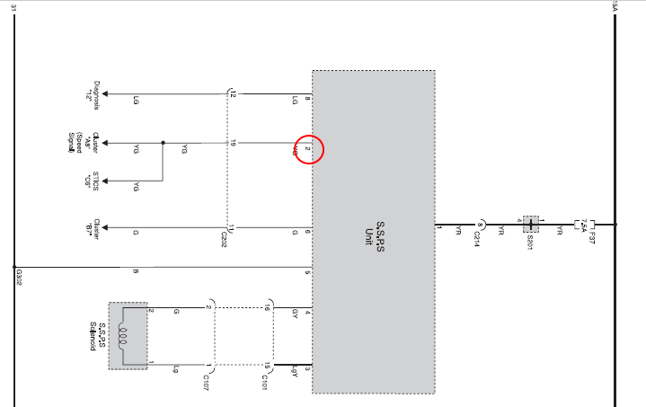

Юра, думаю, не весь.
На схемах на этот авто, всё кусочками.
Вот, например, две шины сходятся в SSPS. Получается в нём шлюз?
Присоединённый файл ( Кол-во скачиваний: 15 )
Присоединённый файл  KYRON_SSPS.pdf
Дата 12.12.2016 - 20:34
Паш, я это видел.
И это видел:
Дата 12.12.2016 - 20:35

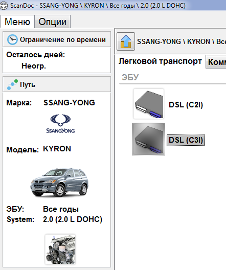

Пока нет автомобиля,изучаю теорию. Как определить Стандарт ЕВРО для этого автомобиля?
Дата 14.12.2016 - 15:01
Очевидно для правильного выбора ЭБУ для подключения?
Подключается как к DSL (C2I), так и к DSL (C3I). Но за достоверность параметров при не правильном выборе ручаться нельзя.
Не знаю как правильно, я определяю по количеству символов в коде форсунок. 16 - C2I, 20 - C3I. Чтобы посмотреть сколько символов, не обязательно снимать форсунку smile.gif Можно посмотреть в сканере (коды прописаны). C3I - нормы токсичности выше.

Дата 14.12.2016 - 17:05
http://xjj.ru/poleznye-stati1/40-forsunki-...ail-delphi.html
C3I позволяют уложиться в евро5.
СканДок после выбора двигателя выдаёт такое окно.
