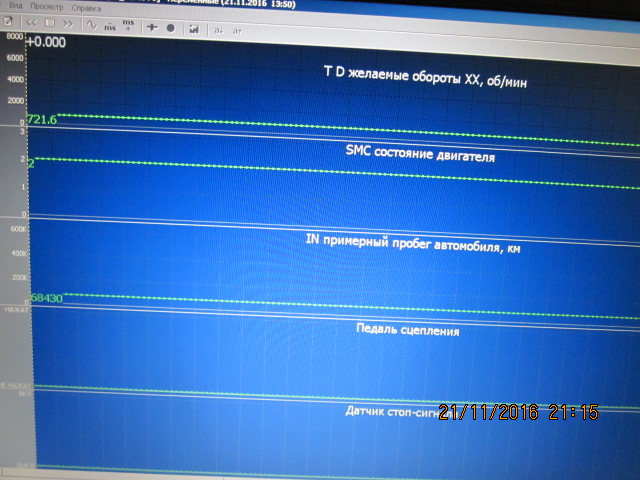

седьмой, а восьмой в верху.
Дата 21.11.2016 - 19:44
Цитата (Борода @ 21.11.2016 - 20:35)
А на что жалобы?Тупизна,вялый набор оборотов?
Ещё раз повторю свой вопрос.

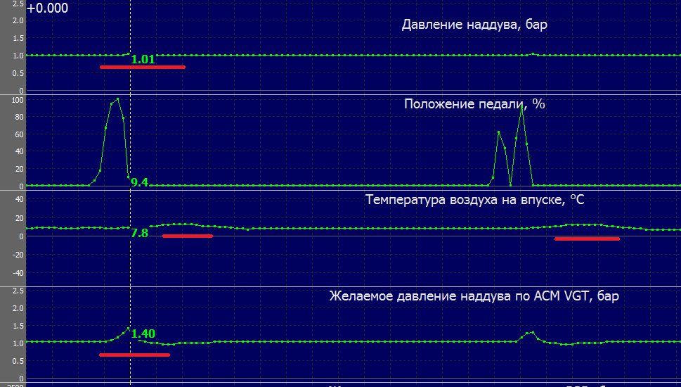

Цитата (coon @ 21.11.2016 - 20:15)
Давление наддува 0,97 и не меняется. Даже на ХХ должно чуть за единицу быть. Патрубки впускные после турбины все на месте?
Давление наддува 0,97 и не меняется, при оборотах меняется, но чуть больше 1. Завтра посмотрю лучше, но впускной патрубок у впускного коллектора, когда обороты за 2.500 уплотняется, даже "раздувается"
Дата 21.11.2016 - 19:49
Саша, в 3 сообщении.
Фактическое давление наддува сильно отличается от заданного.
И странное поведение температуры на впуске. Поднимается на 5 градусов при сбросе оборотов.
Зря столько фото, всё открывается нормально.

Цитата (Борода @ 21.11.2016 - 20:44)
Ещё раз повторю свой вопрос. Не развивает обороты, не едет. На ХХ если давить на педаль газа обороты развивает очень медленно, но если держать педаль нажатой то можно раскрутить и до3.500-4000.
Получается что то с наддувом?
Дата 21.11.2016 - 20:06
Паша,да я вижу,что турбина практически не работает.Поэтому и описал симптомы.
Т.С. Снимите патрубок с турбины(вход) и покачайте вал за крыльчатку,скорее всего люфт будет сумашедший.

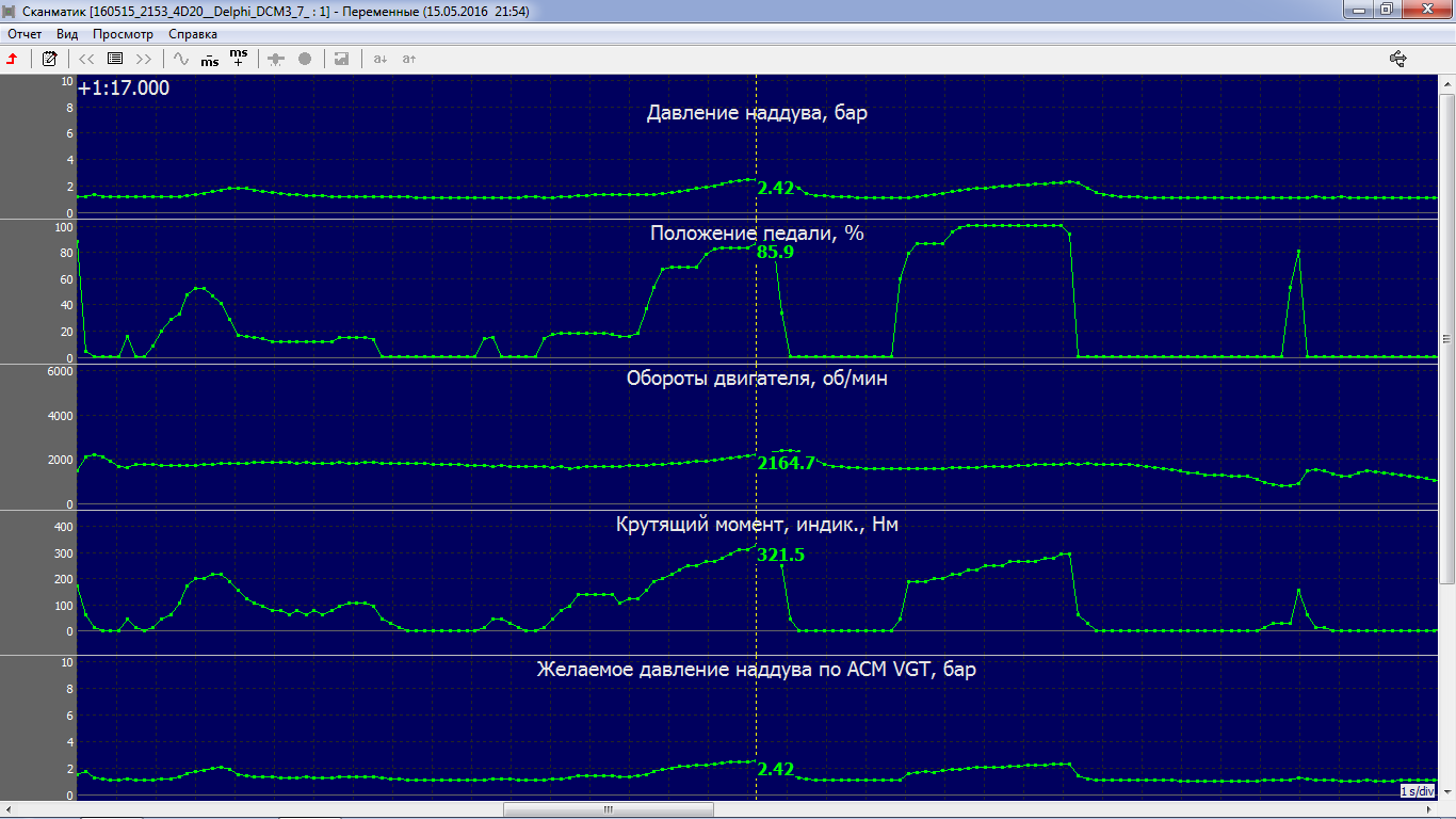

Дата 22.11.2016 - 04:27
Может ДАД?
Шток на турбине двигается?
На одном из первых ТО, заметил огромный люфт. Настроение вся упала. Но ничего, уже несколько лет ходит и люфт не увеличивается. Поперёк оси люфт около 1 мм. Может так и должно быть?
Вот на своём, записывал тупизну на оборотах меньше 2000.
Дата 22.11.2016 - 05:41
Лог полностью.
Это на ходу.
Присоединённый файл ( Кол-во скачиваний: 10 )
Присоединённый файл  160515_2153_4D20__Delphi_DCM3_7_.rar
Дата 22.11.2016 - 06:01
Вот нашёл момент, то же давления наддува нет. Если не ошибаюсь, это давал нагрузку на малых оборотах - буксовал в снегу.

Лог полностью. Павел, а на Вашем логе тоже давление наддува желаемое всегда больше?
Дата 22.11.2016 - 09:40
Паша,сними пожалуйста лог в таких же условиях что и у Т.С. в статике:авто стоит,нажимаем резко газ.
