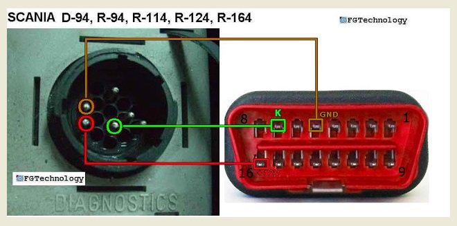

Не могу найти, и интернет медленный.
Вроде б у автокома шнурок не правильно распинован для Скании.
Если так, ткните носом в правильную распиновку.

Думаю ардио можно верить. Или нет?
http://www.ardio.ru/scania.php?dlc=1#dlc1

Не факт,что свяжется.. Хотя я такой пользовался. Можно и с ардио попробовать.
Дата 25.11.2016 - 20:44
Только не понятно куда на ОБДшнике лепить 10=L со скании???
Дата 25.11.2016 - 21:08
Я свой шнурок переделал.Распилил,припаял провода, паяльником заделал обратно.

Девочка моя приболела, а сунуть боязно без распиновки.
может это Л-линия КАНшины?
Может быть,все может быть.. Только об этом ни где не написано..

Было бы CAN-L. И одна без CAN-H... не бывает.
Вроде как обычно, L – Line - 15 пин OBD-II (стандарт ISO 9141-2).

Спасибо за наблюдательность!!! Только чтобы наблюдать и прогнозировать нужно время..,а его как обычно не достаточно.. Уже несколько сканий просто уехали без диагностики,в смысле диагностику сделать не смог.. отремонтировать,запустить ДВС,АВS,уровень пола все делал,но некоторые даже после выявления причины, не диагностируются "АВТОКОМОМ" и хоть с бубном ходи!!
Хотя я до сих пор так и не сделал путного пробника на светодиоде.. Хрень какую-то спаяю и сразу сломаю.
