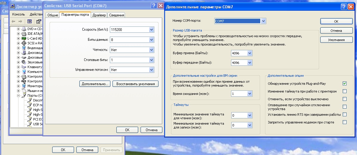

К W-bus - обычный K-Line. У меня USB на FTDi чипе.
Программа WTT (Webasto Termo Test).
Поиск в помощь.
Одна заморочка. Долго не мог связаться с вебастиками. Потом нашёл настройки порта и всё заработало.
