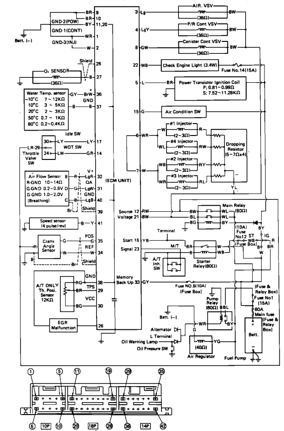

Дата 30.11.2016 - 13:23
Цитата (uaz @ 30.11.2016 - 12:47)
вот это точно от этой машины!

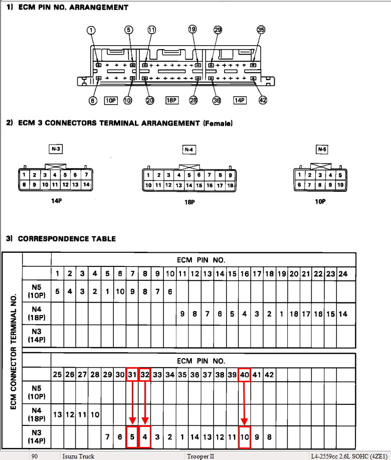

И предыдущая тоже с неё. Сам пока разобрался - башку сломал.
Они для этого приводят таблицу соответствия pin на схеме и на разъёмах (я отметил для расходомера):

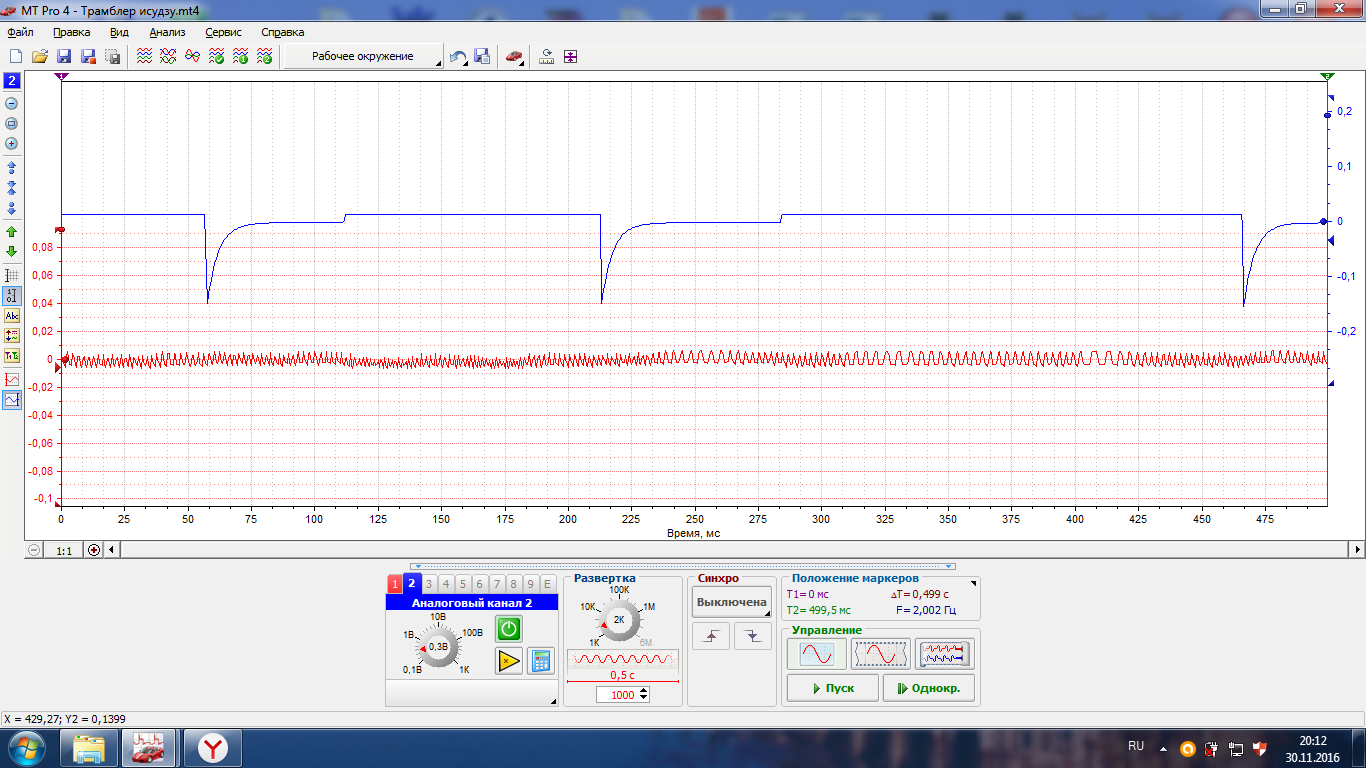

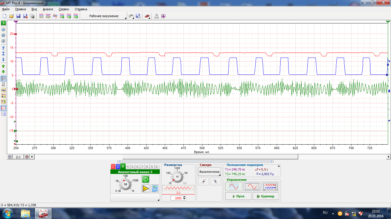

Малость достала меня эта машина, пока с КПА и ДМРВ повозился, перестал заводится, нет сигнала ДПРВ если его можно так назвать,
Дата 30.11.2016 - 17:14
Сообщений: 727
А было так красиво...
Дата 30.11.2016 - 21:02
Это который красный, а на нижнем скрине - зелёный.
ДПКВ чем то напоминает. Только красивым его язык не поворачивается назвать.
Если посмотреть на схему питание (клемма В красная линия) на датчик приходит с эбу и пляшет синхронно с сигналом (клемма D зеленая линия)
Относительно чего снималось?
попробую на питании без датчика снять
Желательно при этом нагрузить его немного. Хотя бы около 0,5 КОм.

Павел каналы местами поменял, поэтому цвет разный, на нижнем скрине (зеленый, ДПКВ если можно так назвать) запускался отлично и хорошо работал, снял, что бы былос чем сравнивать, сейчас расковырял плату с родного трамблера, изучаю...
