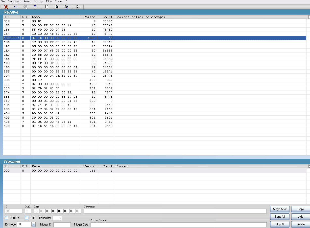

Попробую кан хакером поиграться.
Дата 4.12.2016 - 22:34
Не совсем уверен в правильной интерпретации данных с канхакера. но насколько я понимаю в шине бурлит активная жизнь!))))
Выделенная строка-это сканер.
То есть-шина в порядке-связи нет!?

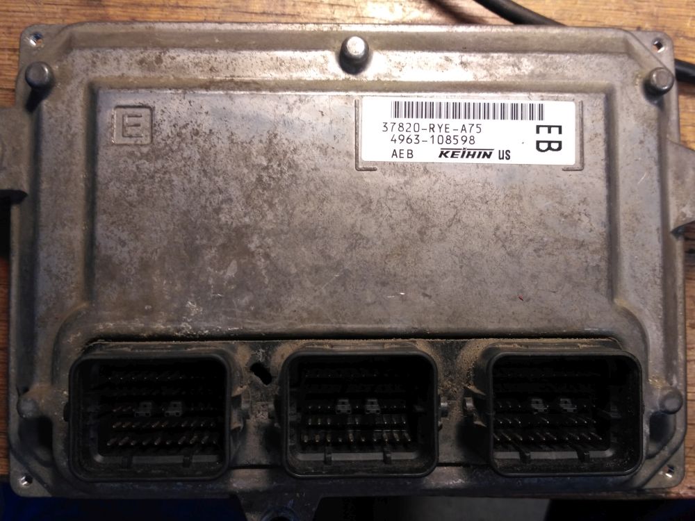

Достал старый, ненужный VCS-и с ним нашел истину!
Он позволяет прямой доступ к блокам, и все блоки, кроме моторного и коробки вышли на связь!
То есть получается в автомате сканер ломится к моторному, не получая ответа прекращает отношения!
Столько убитого времени....
Учитывая то, что питание на блоке есть, линия приходит-можно приговаривать блок.
Но для начала надо бы его вскрыть. Крышку снял. осталось разъемы от корпуса оторвать...

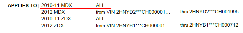

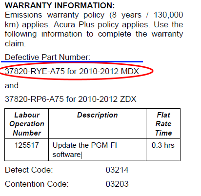

Я бы начал с того, что у тебя блок уже с "палёным" софтом tongue.gif . Honda в своём TSB "A-1-12" (кстати, 2012 года) откровенно предлагает сменить ПО PGM-FI по гарантии (изначально там проблема в детонации и зажигании, но сам факт old.gif )
Дата 6.12.2016 - 21:02
относится к:
Мотор 3.7L, 300 л.с. ?
Дата 6.12.2016 - 23:09
Я видел это письмо. Но так и не понял-на что они, собственно, предлагают его менять?
Мотор я как то не уточнял-вроде как они все 3.7 идут!?
В Евроавто есть с 57 софтом. http://euroauto.ru/auto/cars/acura/mdx/mdx...iya_dvigatelem/
На ебее их вообще валом: http://www.ebay.com/sch/-/33596/i.html?MMa...cura&MModel=MDX
Но на ебее долго, а в Питере рядом...
