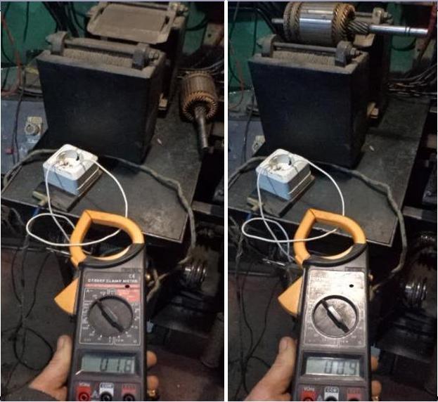

Выше я писал что мотал катушки исходя из обычных расчетов по сечению сердечника. Разумеется что разрыв магнитопровода приведет к увеличению тока (нарушение по расчету), но величины этого зазора мне вполне хватает на безопасное включение прибора минут на 20. Температуру катушек не измерял, но все работает вполне достойно. Сюда же можно добавить и то что на некоторых заводских индукторах (судя по фото) имеется регулировка одной части ярма. Т.е. зазор сердечника изменяется именно для увеличения магнитного потока вследствии увеличения тока сетевой обмотки. Поэтому действуйте смелее! Хотя бы потому что в зазор железа добавить витков к обмотку труда особого не составит. Для примерной ориетировки выкладываю фото своего самодельного индуктора на Х/Х и с якорем с замером тока. Ток меряю китайскими клещами в диапазоне 200А, но на индикаторе почему-то у него десятка... точку видно хорошо. Итак, на Х/Х ток составляет порядка 2х Ампер, с укладкой якоря падает в половину. Это конечно многовато, для проверки 220 В якорей ток Х/Х можно убрать в половину (домотать сетевую), но затея была изначально для проверки стартерных якорей... отсюда и желание поднять магнитный поток. Но, работает неплохо, хоть и греется. Сетевую мотал вразбежку (не один к одному), благо места полно. Катушку разбил на две части на обе стороны железа.

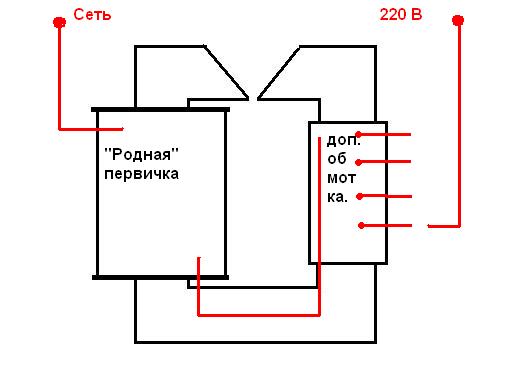

"Аrnold", на фото РОТОР генератора. kto.gif И Вам вторичка здесь не нужна вообще. Просто добавьте к "первичной" сетевой на противоположную сторону еще катушку с отводами (рисунок). Ее будет просто намотать когда разрежете железо. Доп.катушка даст Вам снижение магнитного потока если вдруг, с учетом разрыва железа трансформатора "родная" сетевая обмотка будет перегреваться.

Спасибо за предложенную схему
