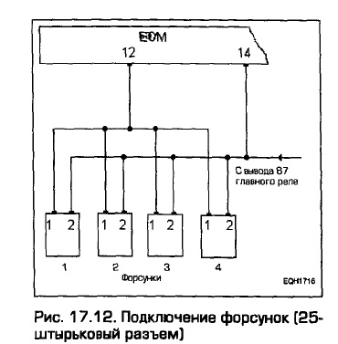

Подскажите, добрые люди,как происходит впрыск в 4х форсунках по 2х контактному разъему??? В смысле,какая периодичность импульса и где этот импульс берет ЭБУ??
При подсоединении разъема авто глохнет,заливает все свечи.
Подключено так как в схеме.

Впрыск так сказать одновременный, два импульса на один оборот коленвала, импульсы берутся с ДХ. Основная дозировка топлива по ДМРВ.

Светодиоды поставь на форсунки или вместо форсунок. Если заливает то скорее всего ДТОЖ
ДПДЗ выводы 2 3 закрыта 0,3 - 1,7 открыта 3 - 5 В
ДМРВ Хол. Выводы 2 4 = 0,9В 2000 об. 1,5В
ДТОЖ 0 - 5000 - 6500
10 3200 - 4500
20 2200 - 3000 Ом
ДПКВ светодиод при прокрутке.
Дата 24.03.2017 - 19:37
Вспомнил,это же мой (любимый диджифан,собака,гореть этому фашисту на сковороде без масла)
ЭБУ вскрыл,а там все паяно перепаяно. Короче подстава,товар купленый на разборе,не всегда рабочий.
Импульс с ДХ есть,а на форсах минус приходит постоянно.
