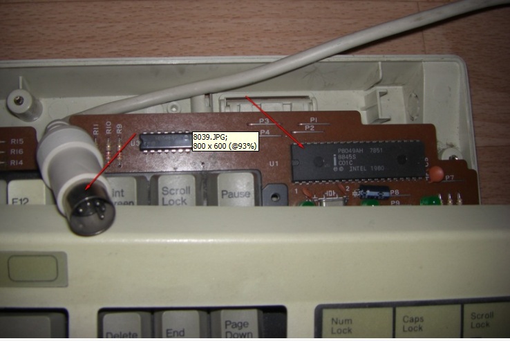

С Кархелпа, по ссылке:
Микросхему можно выпаять из старой РС клавиатуры (обратите внимание на разъём нужной Вам клавиатуры) и поменять предварительно впаяв в плату ЭБУ кроватку для нее на всякий случай. Подойдут любые аналоги семейства контроллеров 8039\8049

Женя,как компъюторщики объяснили,эту клаву можно только найти на какой-то из помоек. Год рождения примерно 1987-1991 край,это касается именно этой клавы. На АлиЭкспрес уже таких нет. Пару адресов подсказали,но это мало вероятно. Разобрали пару штук с таким разъемом,там такой микрухи уже нет.

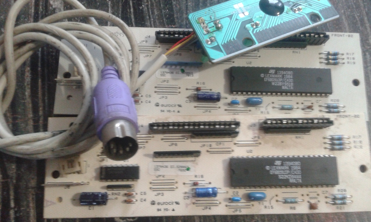

Разобрал сейчас две клавы с таким разъемом 1995г. Дома буду скину фотки плат с микросхемами. Если подойдут вышлю обе. Еще есть клава с разъемом типа как на старых магнитофонах был.

Клавиатура с нужным разъёмом оказалась современная, на фото видно, что кабель был кем то перепаян.
