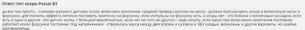

Что-то какая-то не понятка с этой помойкой kto.gif ?? Ни чего не отрезая от 25 разъема прицепил 38 разъем ЭБУ + недостающие провода + расхождения в ДПДЗ исправил. Начал проверку,нет искры,включаю зажигание с центрального провода со свечей искра есть (но какая-то странная,как у пъезо зажигалки) если в этот момент трамблером покрутить,пропадает. Катушку проверил первичка 0,7 вторичка 3450 Ом. Питание на КЗ и ДХ присутствует. Начал курить интернет,и на паралельном форуме от модератора увидел вот такой не хитрый способ проверки ДХ и катушки,как указано ниже:
Толи я немного туплю,толи я чего вообще не понимаю,объясните пожалуйста мне как такое может вообще быть???
При проверке ДХ,нужно снять с него разъем,закоротить сигнальный провод на массу,и если пробьет искра на центральном проводе,то должна появлятся искра + импульс на форсунки. И если нет искры,то ДХ не исправен???
В моем случае происходит немного наоборот,при включении зажигания искра уже есть с отключеным ДХ и если я корочу сигнальный на массу,то появляется импульс на форсунку,а искра пропадает..

Чуть не правильно понял (либо не правильно написали) , таким способом проверяют исправность блоков ,коммутаторов ,катушек ,короче всего до искры, то-есть если искра есть при закорачивании сигналного провода на минус ,то дальше (как минимум да катушки) всё исправно и холл попадает под сомнения !
Добавлю что при этом надо убедится в наличии + и - на двух (не сигнальных) проводах , и имхо безопасней и удобней(сразу можно проверить питание) всё это делать через контрольку (не диодную ес-но))

Может я ошибаюсь, но разницы нет что катушка 2Е со встроенным коммутатором, что катушка круглая и коммутатор 7-ми штырьковый.
Если при включении зажигания есть искра, то КЗ исправна, а коммутатор под вопросом, коммутатор также проверяется минусовым импульсом, я подаю минус контролькой на вход.

Нужно подать серию импульсов, короче говоря потыкать))) минусом на вход коммутатора, если искра есть значит все ок, искать причину в ЭБУ или ДХ. Также как на карбовой 2108, только УОЗом рулит не трамблер, а ЭБУ.
