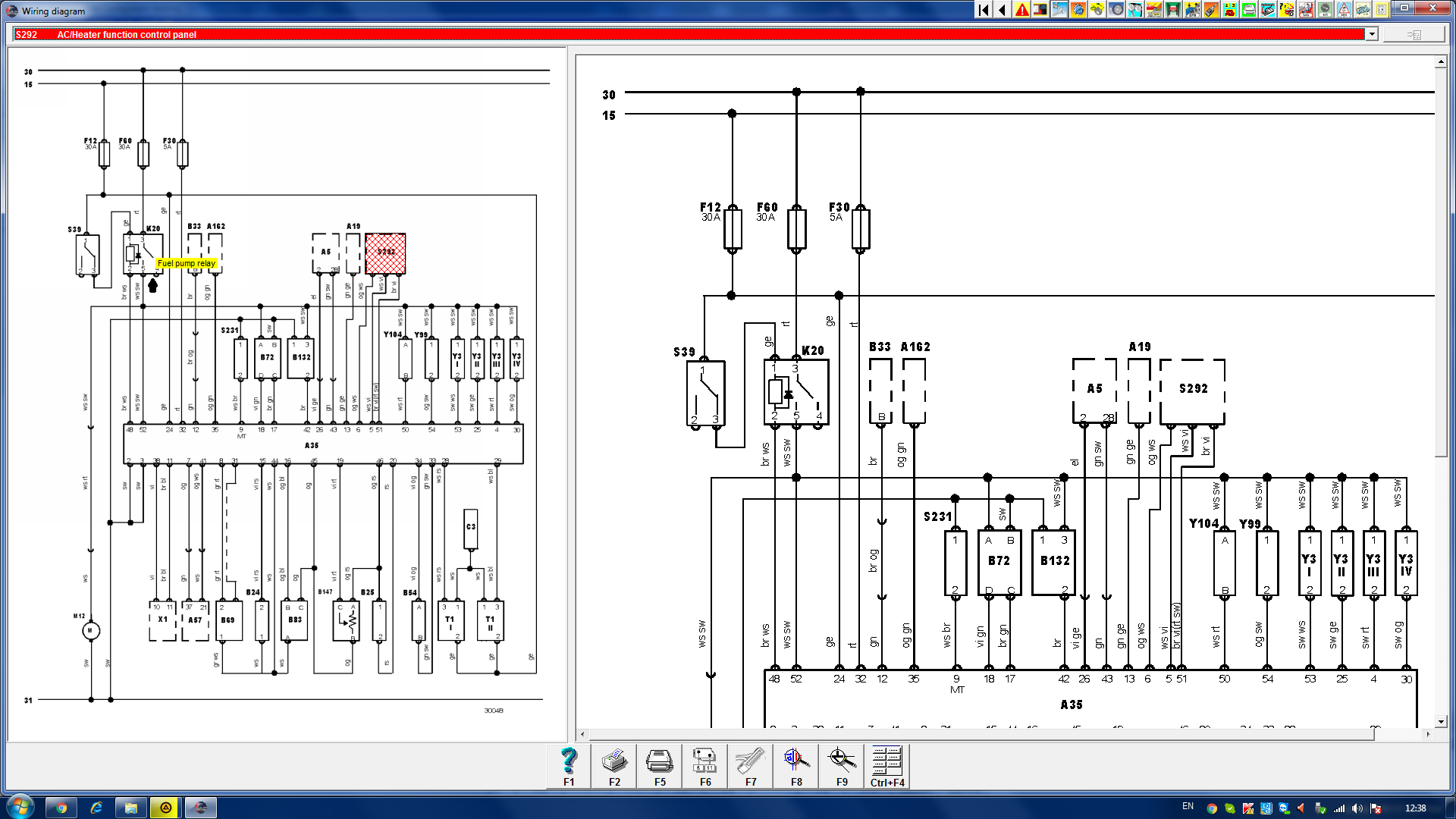

Моя схема вторая - там где в реле 5 контактов.
Раньше(когда авто заводилось) при включении зажигания реле щёлкало и бензаносос гудел. Сейчас нет и авто не заводится.
Прозвонил бел-коричневый провод от 2 контакта реле до 48 контакта ЭБУ - всё нормально.

Проверил контакты на колодке ЭБУ:
32 контакт - ноль. предохранитель F30 хороший, напряжение на него приходит;
24 контакт - появляется 12В, когда включаешь зажигание;
2, 3 контакты - масса в норме
Получается обрыв провода от предохранителя F30 до 32 контакта ЭБУ? на 32 контакте должно быть 12В?
Обязано быть всегда,когда подключен аккумулятор.
Провод всегда под напряжением, 99% где то отгнил, также этому свидетельствует ,что авто заводилось, то нет. Смотрите от предохранителя контролькой до разъёма ЭБУ по цепи, разъёмы особенно.

Дата 6.12.2016 - 19:01
Автомобиль, не плата электронного устройства , что бы на нём были контрольные точки.
Как по схеме, то и разъёмов не должно быть на этом проводе от предохранителя до ЭБУ. Проткните изоляцию провода чуть подальше после предохранителя, убедитесь, что напряжение есть и дальше по проводу...
Не забудьте обязательно тщательно заизолировать потом место прокола от попадания влаги.
Дата 6.12.2016 - 19:53
Стоп!!! Я понимаю что хочется помочь человеку, но давайте по порядку а то мы ему сейчас насоветуем что он просто запутается что делать.
Вы сказали что на 32 контакте нет питания а пред в норме. Если по схеме у вас все совпадает то берем провод с + и подаем его на 32 контакт (на провод желательно поставить пред, дабы избежать кз).
Если жизнь в ЭБУ появилась (сработало реле насоса например). То тогда ищем что с заводским проводом (секретка или сигналка).
