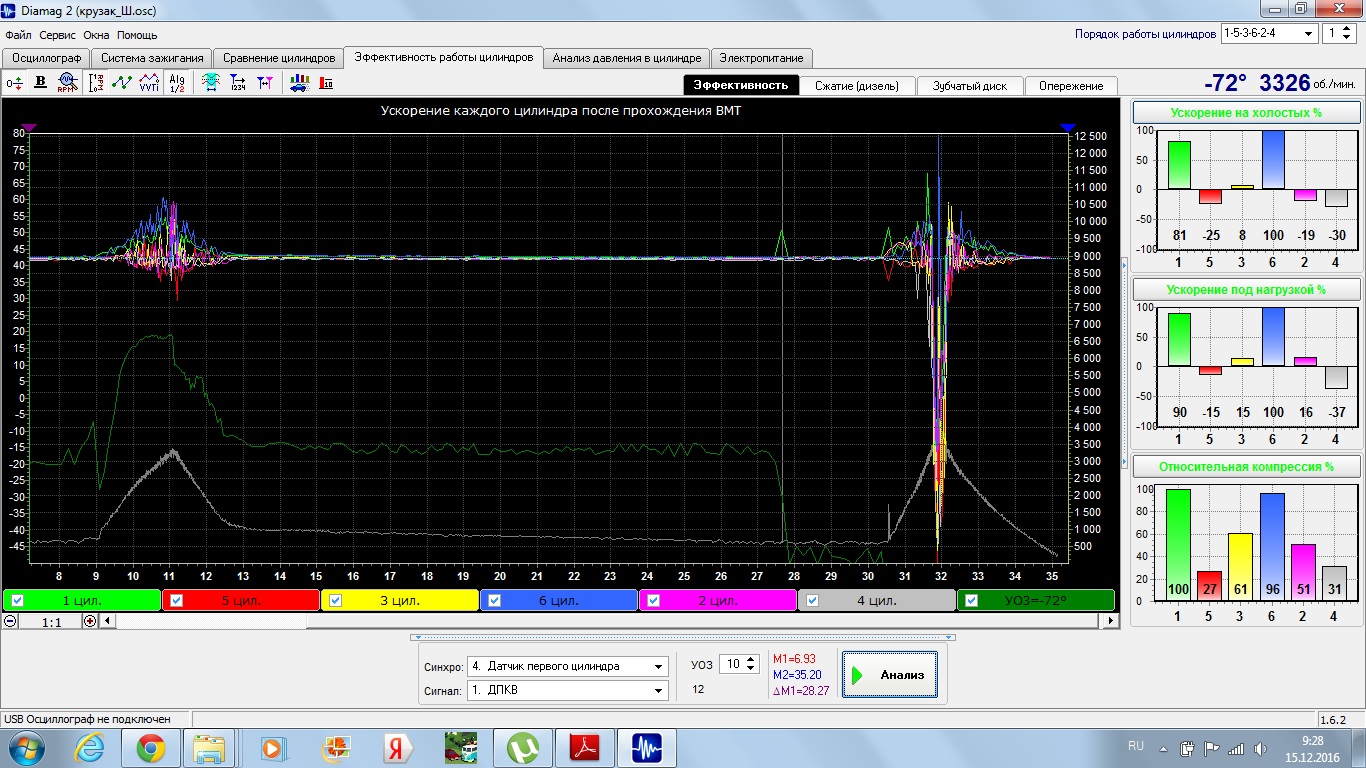

Проверка скриптом Шульгина.
Нет у трамблерных машин ДПКВ. Вместо него втыкаюсь в сигнал NE на распределителе - сигнал такой же, только что он с распредвала берется. А вот картина тестом очень странная, молоинформативная и при этом в каждый тест своя какая-то...
Кто-нибудь сталкивался с подобным, ожет есть секрет какой-то...

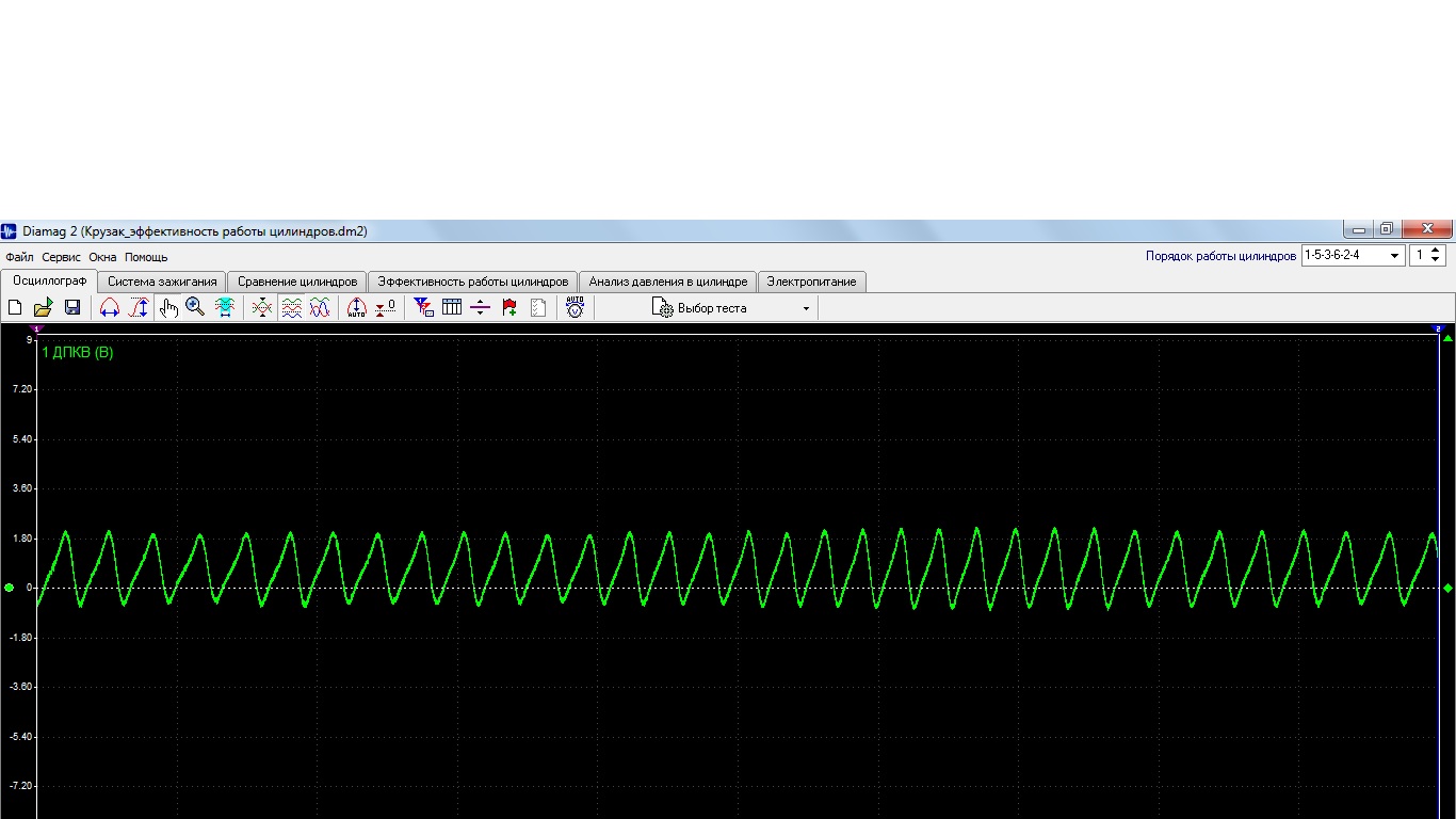

Сигнал NE взял относительно минуса АКБ. Увидел смещение на 0,8 вольт, хотя раньше брал у подобных авто и смещения не было... Но не это смущает. Смущает форма сигнала - не синусоида, а пила. Насколько это страшно?
Сигнал необходимо брать только с КВ. Ускорение от работающего цилиндра настолько мало, зазоры в ГРМ, или растяжение ремня, вносят гораздо бОльшие помехи.
https://www.youtube.com/watch?v=uqIClK-w3DA - Шульгин о своём скрипте. Смотри с 35:20.
