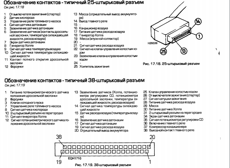

Не могу найти схему. Нужна для восстановления электропроводки. Комплект проводки на разборе нашел,но оказалось ,что не совсем то,что нужно. В частности все уперлось в разъем ЭБУ на DF-1 38 пиновый разъем,а DF-2 25 пиновый. Колличество проводов не считал,добавить не проблема. Проблема со схемой,помогите кто чем может.
Сохранить старую проводку не представляется возможным,больше половины разъемов отсутствует,все провода в критическом положении,сплошные трещины в изоляции и т.д.

Василич спасибо,что очень точно направил bye.gif . Думаю за недельку что-то путное найду.
Назрел вопрос,в чем разница список первый и второй. Это переводчик сука кривой был,или что-то в жизни поменялось,особенно у фУФЛАГЕНОВ.
Я говорю про распиновку контактов и как их переводчик обозвал: 2 и 8,13 и 20,8 и 11
А что касаемо 45 и 68 то по моему это мотор 9А.

А у тебя что открывается ? Отсылает на главную страницу сайта ? Я сам только увидел. С рабочего компа нормально, а с Андроида нет kto.gif .
Повторяем по-другому
1. http://autodevice.ru/forum/index.php?download=436
2.
Присоединённый файл ( Кол-во скачиваний: 12 )
Присоединённый файл  digifant_25_int.pdf
Дата 19.12.2016 - 20:20
3.
Присоединённый файл ( Кол-во скачиваний: 16 )
Присоединённый файл  digifant_38_int.pdf
Дата 19.12.2016 - 20:23
Вроде на вскидку с моим совпадает. Еще раз спасибо.
