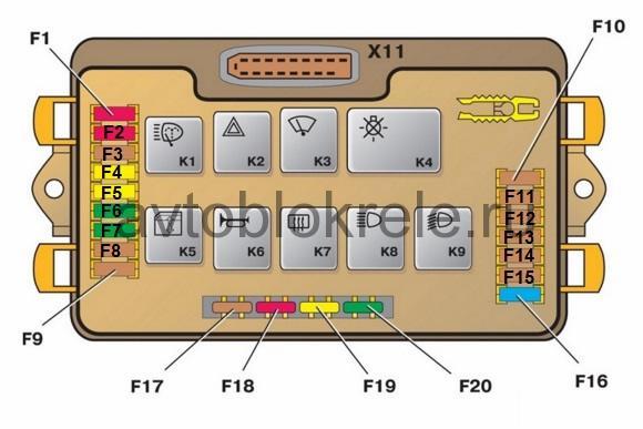

Здравствуйте знатоки. (машина друга, помогаю в ремонте).Хочет поставить активатор 5 двери. Я хочу найти постоянный (обойдя замок зажигания) "+" для активатора.Где его найти? на прямую к АКБ не варик, к прикуривателю тоже. Изучил блок и нашел резервные предохранители F 17- F20 кто что знает?
Возьмите плюс с замка зажигания (до разъема) через выносной предохранитель. Постоянный плюс, если не ошибаюсь, самый толстый розовый провод.
