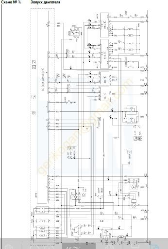

Помогите прочитать схему,она конечно не супер,понять можно.
В красном квадрате кусок схемы изображен как провод с точкой!! Что это может быть??
По остальной схеме я во многих местах указал вопросами похожие участки.
Суть проблемы заключается в том,что стартер с ключа не работает,нет управления реле стартера,если 85=масса: 30=+ с предохранителя 25А (который при срабатывании реле должен идти на стартер) 86=+ с эбу управление реле стартера: 87=контакт + на стартер.
Проблема в том,что с ЭБУ нет управления на реле стартера.Нет + на управление реле.

Женёк , держи схему.
Дата 23.12.2016 - 14:02
качество не очень.
