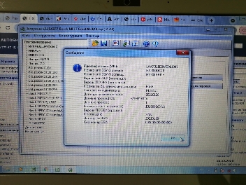

Народ, спасайте! не знаю где написать лучше, здесь - про комбик или про блок ME17.
Никогда раньше не шил эти блоки. Приобрел по случаю модуль для комбика под этот блок (для информации: перешить надо Чери Тиго4).
В качестве J2534 адаптера использовал Сканматик 2. Идентификация блока получилась, а считать не вышло, если выбираю ME17 пишет "ЭБУ отказал в чтении данных", если ME17.8.8.1 - "Нет ответа ЭБУ".
Подумал, что проблемы со Сканматиком (читал про такое где-то), решил купить DiaLink, все равно надо было это сделать рано или поздно. Всё то же самое, что со Сканматиком - идентификация идёт, а считать не могу.
safecracker
Дата 25.06.2021 - 20:59
Саратов
Сообщений: 73
Пользователь №: 37868
На форуме с: 8.05.2018
Идентификация проходит
