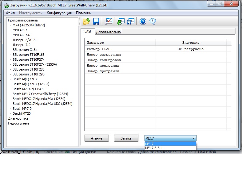

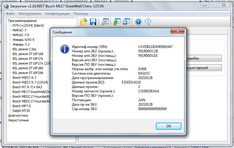

По-моему, ошибка с выбором эбу. Дайте информацию о комплектации авто, и скрины на которых можно что-нибудь разобрать. Если других скринов нет перепишете текстом содержимое, интересует версия аппаратки и ПО, то что начинается с F01Rxxxx

Там выбирать то не из чего ME17 и ME17.8.8.1

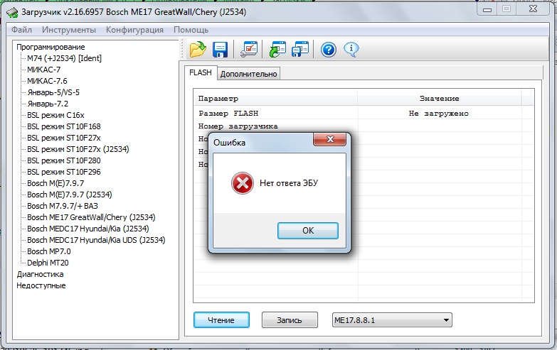

Идентификация ЭБУ проходит отлично
safecracker
Дата 25.06.2021 - 21:53
Саратов
Сообщений: 73
Пользователь №: 37868
На форуме с: 8.05.2018

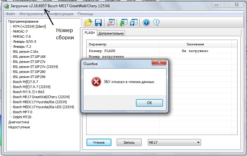

а чтение не проходит

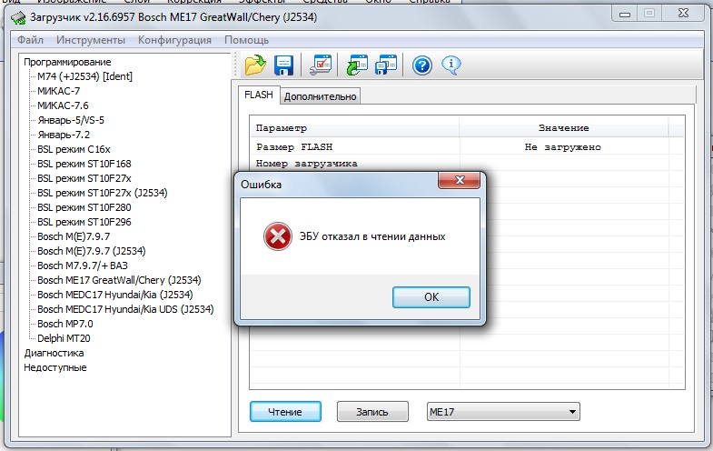

и так тоже не проходит, только отказ другого вида

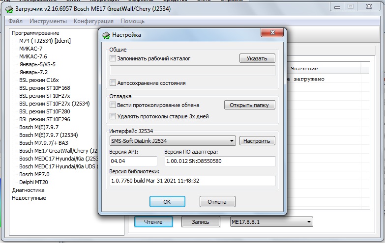

Настройка DiaLink
Может здесь причина?
У вас комбик 2,5 года не обновлялся.

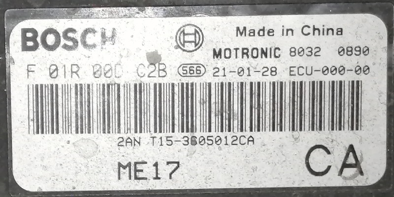

Фото шильды эбу, если можно, тоже в читаемом виде сделайте.

А где видно, что 3,5 года не обновлялся? Вроде прошлой зимой обновлялся, может хост обновить надо...
Здесь цепляю шильдик с ЭБУ, а домой попаду вечером, обновлюсь и попробую считать ещё раз.
Отпишусь по результату.

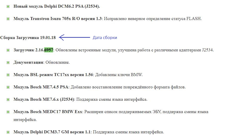

Дата 26.06.2021 - 15:39
Михаил, по номеру сборки на выложенных тобой скринах. Вот номер сборки: 6957
Дата 26.06.2021 - 15:40
А вот дата выпуска этой сборки в истории обновлений на сайте SMS: https://almisoft.ru/combiloader.htm
Дата 26.06.2021 - 15:48
Ну да, а то диалинк у тебя с последней обновой, а сам комбик с бородой.

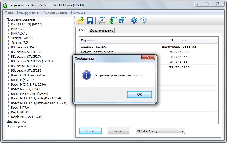

Ура! Всё получилось.
Никак не ожидал от себя такой тупости. После обновления вывалился целый список ЭБУ разных брендов, там и Хавал, и Гак, и Чери и т.д. и т.п.
Чтение, правда, длилось неимоверно долго - минут двадцать.
Андрею персональный поклон, без волшебного пинка долго мучился бы. smile314.gif
