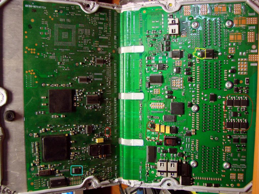

Моторола 790AC или 790AF но дампа еепром не нашёл, микросхема на фото голубым выделена, скорее всего 28050, тема на СТ есть. Так что надо программатором прочитать отпаяв феном, на будущее будет полезно посмотреть .
Дата 4.01.2017 - 19:34
Печать на плёнке не даёт прогреть, поэтому лучше вскрывать именно как Саша со стороны против разъёмов, там можно и отвёртки в короткими лезвиями (вставки от коротышек перевёртышей минусовой стороной) после того как сможешь в паз вставить лезвие. А микруху лучше греть феном выводы сначала одной стороны подсунув с этой стороны иглу от шприца, потом вторую сторону проще. У меня у фена насадка плоская на трубку, из красномедки, причём одна плоскость сделана чуть длиннее и ей можно приложив к выводам ускорить прогрев. Красномедка от КИПовцев десятка чуть отковал на оправке от большого надфиля 4х12 мм а второй круглой стороной к насадке штатной на 7мм внешней, так что десятка одевается после того как чуток медяшку внутри подшабрил. Если утюг в тисочки зажать, и на него положить корпус, то процесс несколько ускорится. Но на Сириусах микрухи, которые без припаиваемой подложки отпаивал и без утюга. Утюг удобен тем что терморегулятором можно подобрать нужный подогрев, но работать в перчатках, руки обжигает!

Шамиль Загидович,хочу уточнить,еепром 95080.Мусорный дамп на рабочем компе,завтра поищу.Нормальный дамп прикрепляю.
