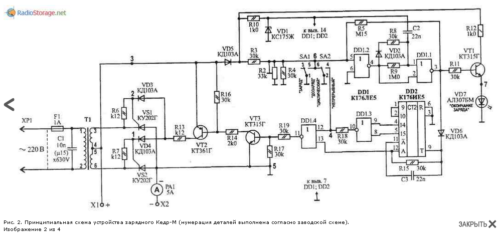

Здесь http://radioslon.slovarik.org/zaryadnye-us...pisanie-id11505 (схема вариант 2) описание и схема заводского зарядного устройства "Кедр-М" с циклическим режимом. Возможно будет кому полезно.
Дата 7.01.2017 - 15:11
Да был у меня такой,вернее подобный,я не заметил чтобы в цикличном режиме он батареи восстанавливал.Хотя если добавить разряд через реле.

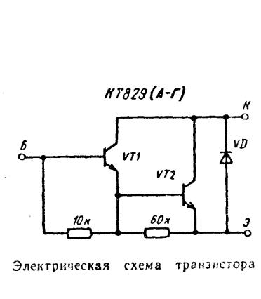

У меня есть транзистор КТ829А - из него можно сделать/как/где посмотреть ?
Дата 7.01.2017 - 16:06
В теме не силён,а вот КТ829А-это не просто транзистор.Надо посмотреть даташит,там внутри вроде пара и диод:
