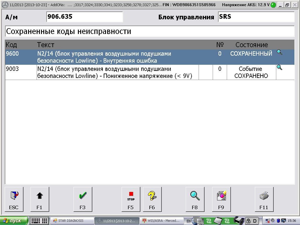

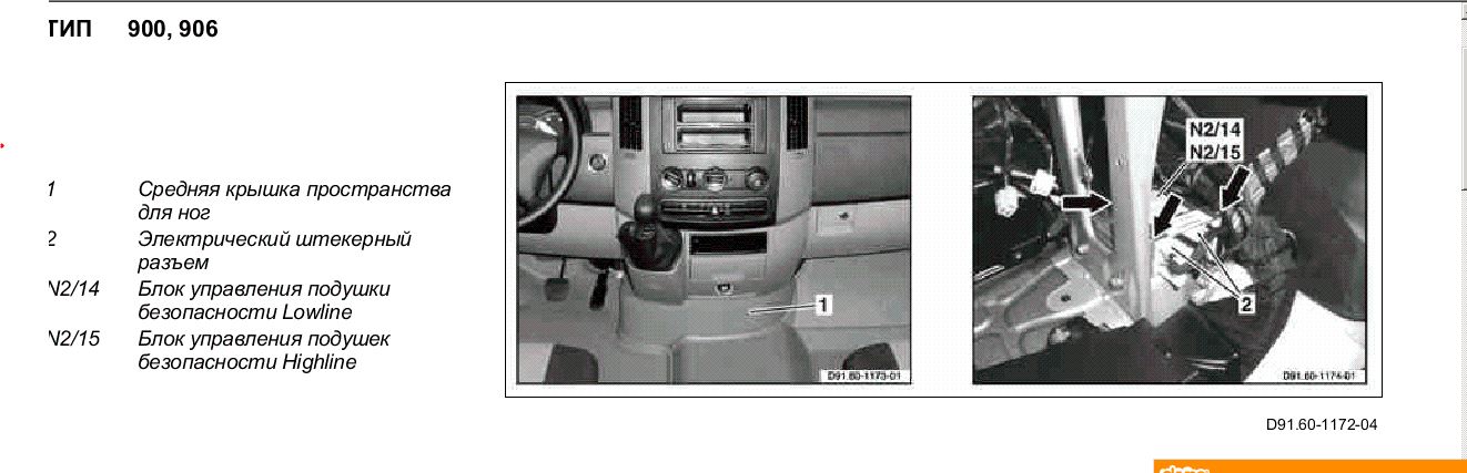

Всем привет. Имеем две не стираемые сохраненные ошибки (фото с низу). Кто нибудь сталкивался с таким? Хочу проверить все питания но если честно подозрение на дамп. Прошу высказаться. Чет не могу найти расположение блока kto.gif .

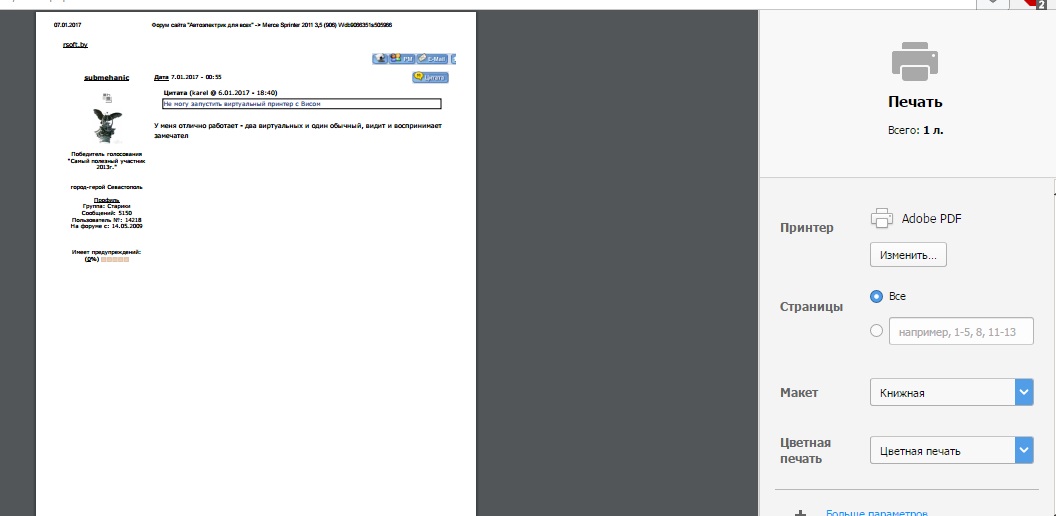

Поэтому как то так:

расположение

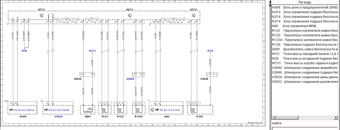

Цитата (karel @ 6.01.2017 - 19:40)
Поэтому как то так:
Евгений,а что это за база такая по мерсам??? Поделись если не трудно!! secret.gif
Дата 6.01.2017 - 21:44
Так WIS это. Других нет)))
Поделиться не смогу. Ее или скачивать и ставить с бубном, или онлайн доступ:
http://carsoft.by

Цитата (karel @ 6.01.2017 - 18:40)
Не могу запустить виртуальный принтер с Висом
У меня отлично работает - два виртуальных и один обычный, видит и воспринимает замечательно. Но на XP, на семерке не пробовал.
Дата 7.01.2017 - 18:52
Ну на семерке у меня ни 2,а один без проблем работает..

Так,народ хватит в теме флудить laugh.gif .Жека, с питанием усе гут. Там ешо обрыв одного из боковых маркеров (похоже бак сымать). Ну это все завтра, шеф вроде обещался тоже завтра утром появится. Как объявится цену ну и по обстоятельствам.

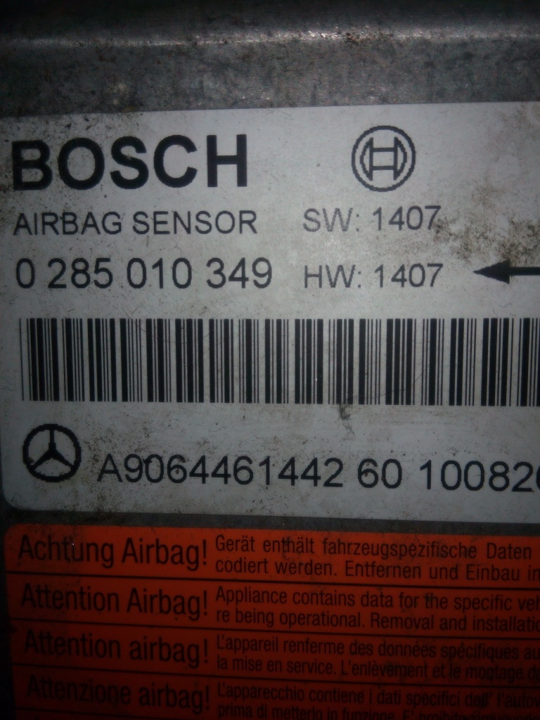

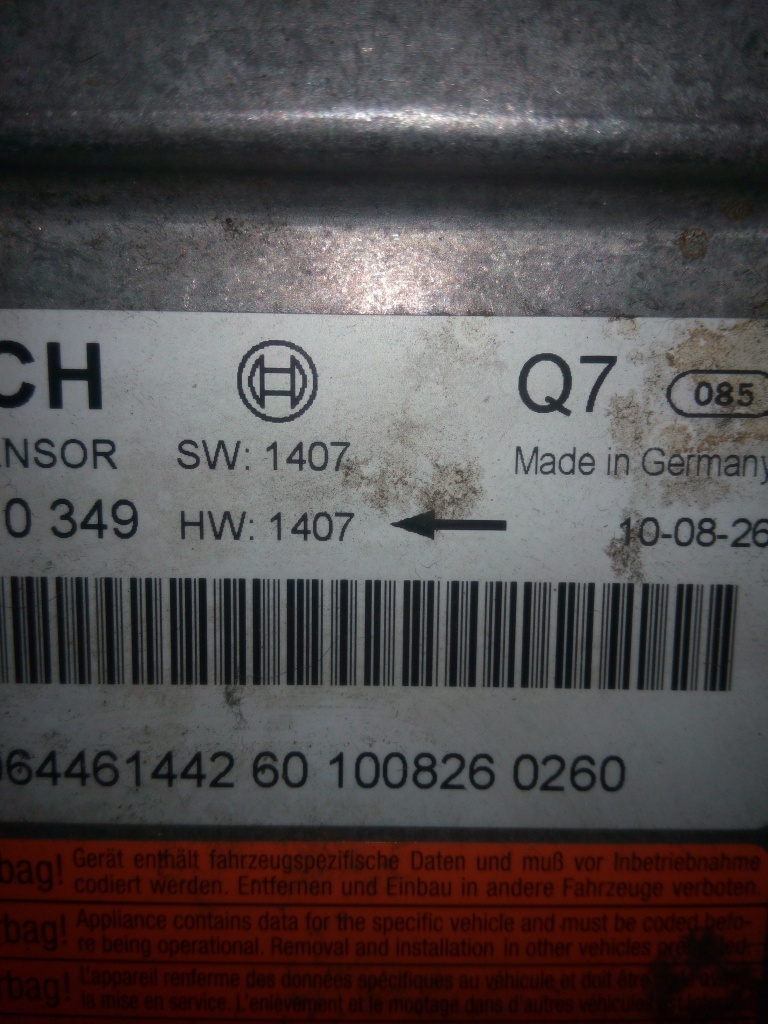

Так ты может шильду сфотографируешь с блока?
А еще лучше его содержимое...
Дата 7.01.2017 - 21:02
Только так. Снимать я его пока не хочу. Хрен что он завтра скажет, сам знаешь.

ST95320 стоит.
я уже даже дампик нашел)))
положу пока здесь)))
