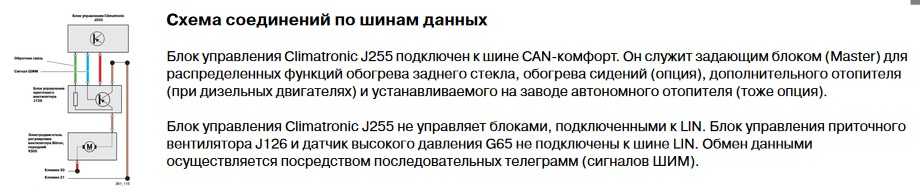

Если моторчик печки может называтся приточным вентилятором,то вот
Присоединённый файл ( Кол-во скачиваний: 21 )
Присоединённый файл  __________.pdf
Дата 11.01.2017 - 10:47
Жень, спасибо. Хоть и оно, но ни чего не дало.
+ и - есть. Что должно быть на фиолетово-белом? Просто изменяемое напряжение или что то типа LIN?

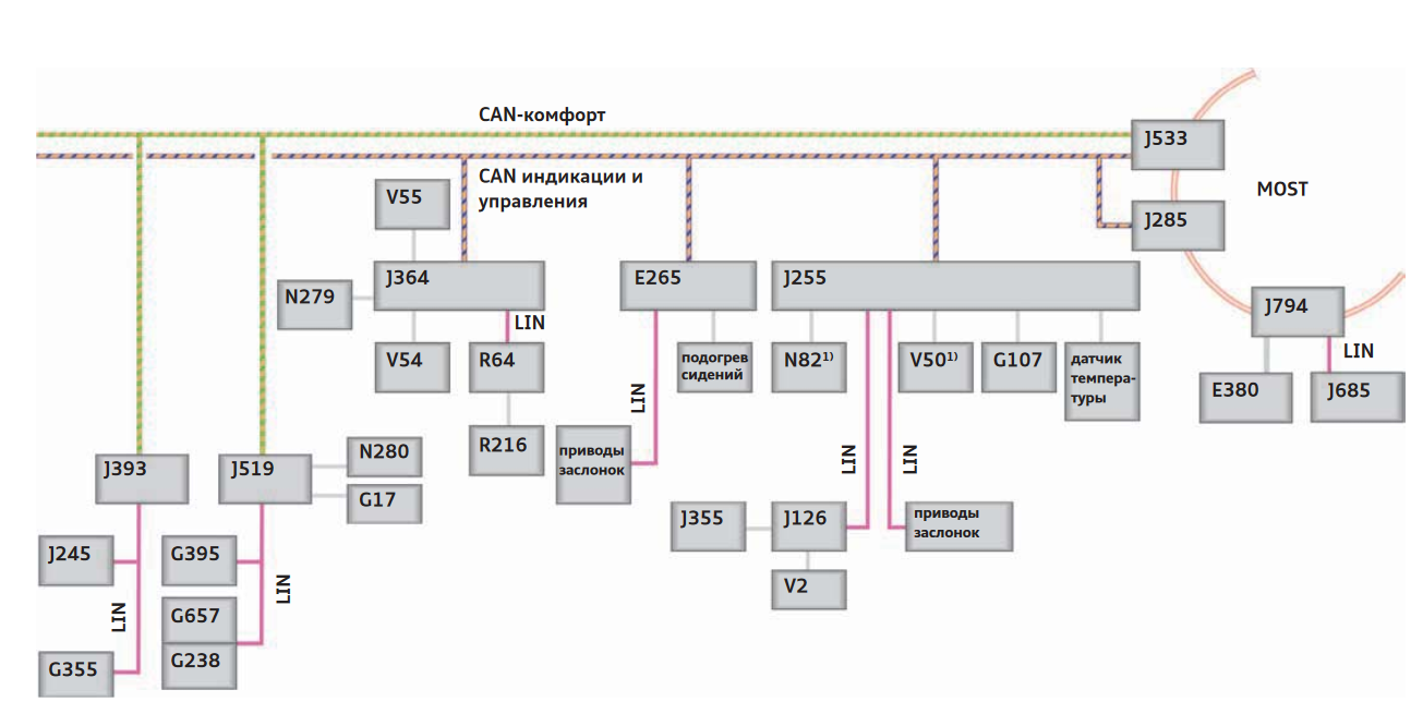

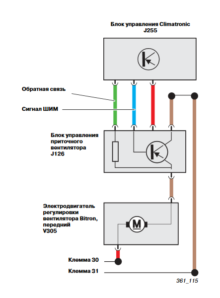

Паша, немножко не с той машины, но система та же Climatronic Basis:
Дата 11.01.2017 - 11:55

Спасибо, Юра.
Немного не то. Там такой мотор. Всё равно сомнения остались, а мотор дорогой.

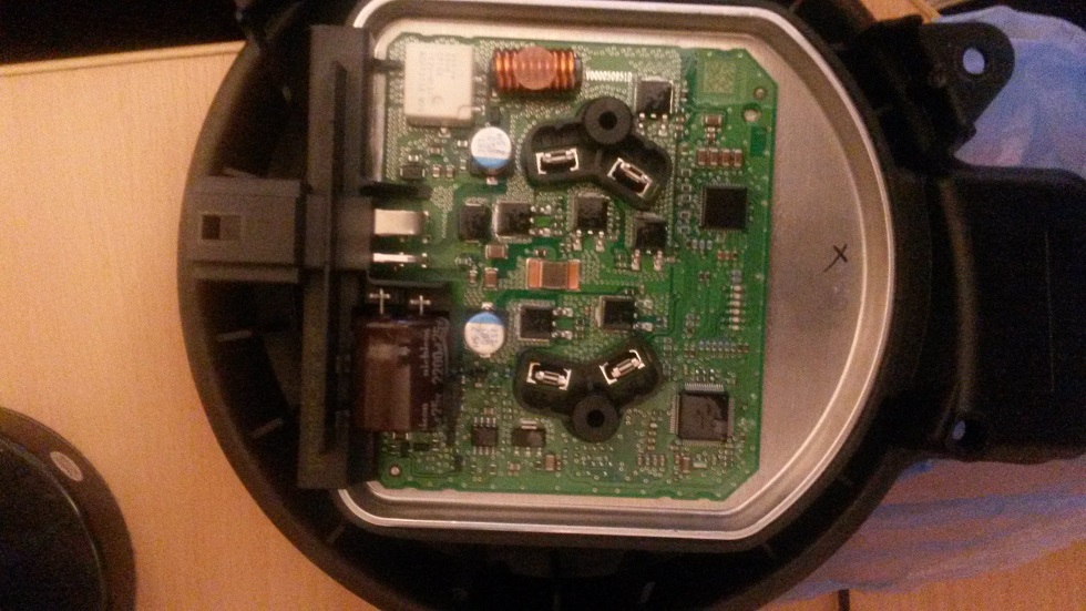

Вид моторчика изнутри.

Цитата (coon @ 11.01.2017 - 12:55)
Немного не то.

Юра, легенду бы ещё.
Только шикарный повод появился эльзу скачать. Так оптика во всём городе весь день не работает.
Дата 11.01.2017 - 17:59
J255 - блок управления Climatronic
J126 - блок управления вентилятора
V2 - вентилятор
Дата 11.01.2017 - 18:58
Тогда опять получается - не оно. На этой схеме мотор отдельно от блока управления. И что такое J355?
У Жени схема больше похожа на нужную. Но по ней не ясно каким сигналом он управляется. Судя по внутренностям мотора, там можно ожидать чего угодно.
Надо будет переписать микросхемы и даташиты поискать.
Дата 12.01.2017 - 16:34
Цитата (coon @ 11.01.2017 - 18:58)
И что такое J355?
J355 - Блок управления режима работы солнечной батареи (у тебя может и не быть).
Паш, на "шинной" схеме могли просто для удобства разнести электронику моторчика и сам моторчик.

Господа,может не в тему ,но мотор напоминает мотор от 9 ланцера и от фредлайнера. 2017.gif Так ,мысли в слух ,хотя может и поможет.
Дата 12.01.2017 - 16:53
Цитата (coon @ 11.01.2017 - 13:55)
Договорились на пятницу. Поеду к нему в гараж с осциллографом.
Проверить на машине самый надежный вариант, имхо.
Дата 12.01.2017 - 18:42
Иногда быстрее получается. Просто предпочитаю знать куда лезу. Как то спокойней.
Внутренностями?
Даже если так, то не обязательно управляться будут идентичными сигналами.
Дата 12.01.2017 - 18:53
Паша , да внутренностями. А кто производитель ? Хелла?
