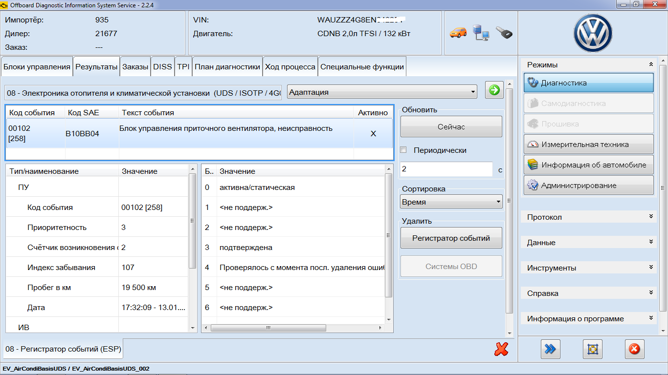

В общем, ни какого удовлетворения.
В 08 блоке (электроника отопителя и климатической установки) имеем активную B10BB04 (Блок управления приточного вентилятора, неисправность).
Ведомый поиск закончился на: отключите от блока управления климатроник разъёмы и подключите к нему устройство ёпт№***** и устройство ёклмн№****

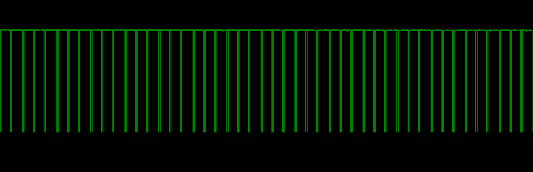

Таки, LIN.
Скрин длительностью 10 сек. Появляется при включении зажигания и визуально не меняется при регулировке оборотов вентилятора (на таком разрешении).

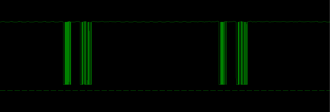

Вот поближе 2 пачки импульсов.
Дата 13.01.2017 - 19:09
Так не чего и не будет меняться если ошибка активная. Блок под замену.

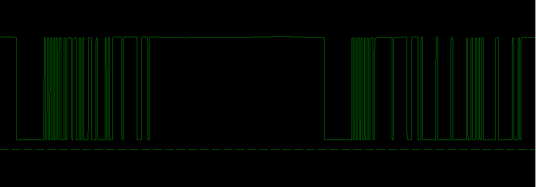

Вот одна на весь экран. Здесь уже видно, что они разные. Но меняются и без попытки регулирования оборотов.
