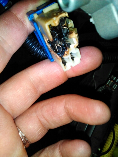

По всем признакам нужно поменять контактную группу замка зажигания. Купил новую, разобрал, снял старую, и увидел что главный большой штекер с проводами, который заходит в неё, очень сильно оплавлен внутри. Вопрос- его можно использовать с новой контактной группой? То есть возможно причина его оплавления в контактной группе? И после ее замены этот процесс прекратится? Или КГ вообще не причем и тут все гораздо серьезнее? Спасибо за ответы. В принципе физически его возможно использовать дальше. Это сообщение отредактировал vovka9999999 - 15.01.2017 - 13:06 Присоединённое изображение (нажмите для увеличения) ![]() |

то есть обратной ситуации не может быть? Что штекер оплавился из за выхода из строя и или замыкания в самой контактной группе? |

а вы не поможете найти этот штекер в паре в ответной частью? Возможно у вас есть каталоги по электрооборудованию и тд? или каталожные номера. Буду Вам очень признателен. |

то есть найти такой же штекер с выходящими проводами из него? Взять отрезать старый и каждый провод соединить отдельно, заизолировав изолентой? Я в автоэлектрике совсем не понимаю, поэтому задаю глупые вопросы. Извините. |

А можно без поиска таких разъёмов просто взять отрезать эту голову сине-белую, на каждый провод одеть наконечник и по очереди в отдельности воткнуть их в контактную группу? |

В жигулях так и сделано. Все можно. Огнетушитель побольше тока возите. Экономия ведет к попадалову. Хотя Вы может относитесь к группе счастливчиков... |
