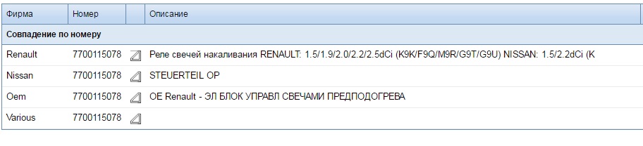

реле должно быть 7700115078 ,а фирмы хуго ставят из-за жлобства и для продажи в зимнее время авто.

реле 7700115078 как я посмотрел от митсубиси как я и писал ранее
Нет на мицубиси таких реле и ни когда не было..
