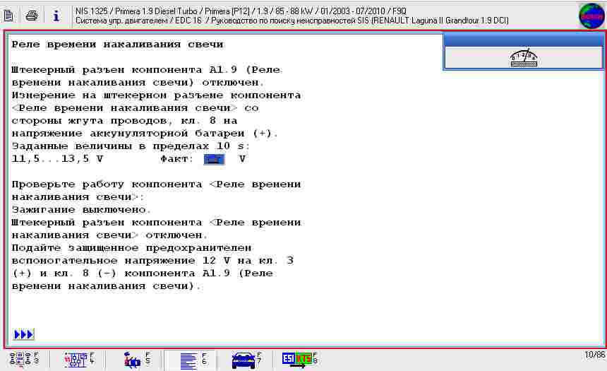

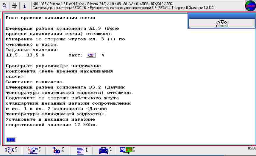

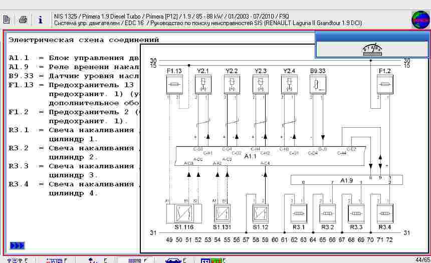

Управление по ШИМ с плавным включением и контролем по к\з и обратной связи! Для чистоты эксперимента поставь на контроль ( на лампочку) входящее питание и 12кОм вместо датчика температуры о\ж для гарантированного включения реле .
P.S. Извините Коллега , но со схемой изложенной выше ... немного не согласен...

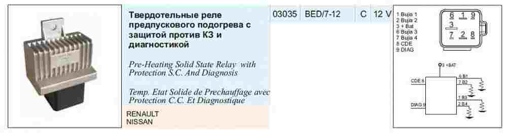

По верхней ( Ниссановской) схеме в сообщении выше 8- включение 9- обратная связь с впрыском.

Без диагностики , конечно грусть ... ладно , продолжим ... Схема проверки при ошибке Р0380 - управление временем накала :

...Далее...

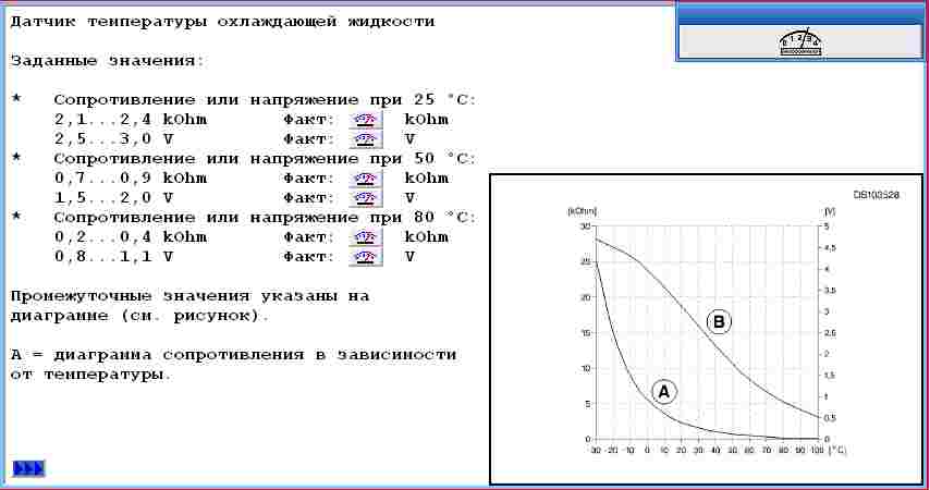

Если рядом такой-же аппарат , сравни данные по датчику ТОЖ на впрыск и команду на включение (8-й пин "реле" ).

...Ну если исходить из логики ...У нас + силовой , выход на свечи и всё ... Значит на 8-й через мелкую контролечку (на всякий случай) подаём массу.
Инфа по датчику температуры:
