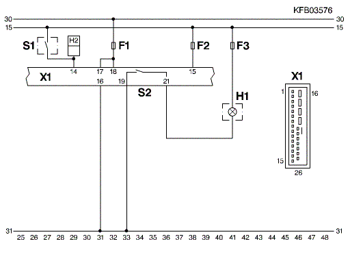

Приехала омега В, 1997 года, проблема с АБС и спидометром. Причём сначала загорелась лампа АБС, при этом спидометр ещё день после этого работал, а на следующий день после прогрева двигателя в движении слёг и спидометр. Клиен заехал на опелёвский сервис, там по его словам, неохотно подключили сканер, попереключали что-то и сказали, что необходимо менять блок. Клиент в шоке, ведь электрогидравлический блок штука недешёвая.
Приехал ко мне по совету знакомых. Внешний осмотр выявил только перегоревшую лампу стоп-сигнала справа, отключение АКБ на 5 минут ничего не дало. Причём при отключении разъёма от электронногидравлического блока лампа АБС не погасла, хотя по схеме лампы получают массу с этого блока. Схему смотрел в автодате 2004. Каким образом производится начальное тестирование исправности ламп панели приборов? Все датчики имеют одинаковое сопротивление порядка 1,4-1,5 ком, т.е как обычно при целости омического сопротивления датчиков до начала движения лампа должна гаснуть, и при некорректных сигналах загораться при достижении определённой скорости. Или по их логике необходимо стереть ошибку от сгоревшей лампы стоп-сигнала, ведь у них вроде после 96 года не kto.gif сбрасывают ошибки без сканера. Подскажите, може кто знаком с проблемой, сталкивался с подобной ситуацией.

По лампам стоп сигналов этот АБС ещо кодов не имеет, так что там сидит другой код. Не плохо бы выудить у опелёвцев, какие коди сидели в блоке.
Хотя, судя по тому, что лёг спидометр, дела действительно не так уж хороши. Ведь спидометр получает сигнал только с АБСа и отдельного датчика на него нету. Но как АБс расчитивает сигнал скорости, либо по какому то отдельно датчику, или берёт в расчёт показанимя всех датчиков, не знаю. Просто небыло необходимости в это вникать.
Коди на этой системе ещо должни стиратся снятием клемми, или разёма с блока АБС. Если не стирается, значит код имеет статус Present, тоесть постоянний, и похоже что действительно сидит в самом блоке АБСа, указывая на какой то его внутрений дефект.
Меня смущает то, что лампа не тухнет при снятия разёма с блока АБСа. Щас в ТИСе глянул- вроди не должно быть замикателя на массу при снятия разёма (как на Айрбаге). Так что эту цепь придётся прозванивать более тщательно. Если скинеш почту, могу что то из ТИСа отправить, если не имееш его.
Более позитивно то, что блок АБСа всётаки разборний. И ЕБУ можно отделить от гидроблока. Так как они всётаки летят ( очень частая проблема- попадание води в блок через неплотний разём), пару раз пришлось их разбирать. Но это врядли спасает ситуацию, если неисправность не удаётся исправить, так как на разборке всёравно продадут гидроблок целиком. Но это всётаки дешевле, чем заказывать новий.

Учитывая, что по такой схеме лампа получает массу в блоке, можно предположить замыкание в колодке гидроблока или в его жгуте, а замыканий может быть несколько, отсюда и блокировка АБС. Но это самый благоприятный прогноз.

Шас в тисе глянул. Сигнал на спидометр формируется с заднего левого датчика АБСа.
