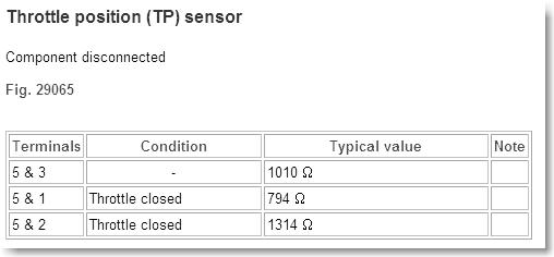

Ошибка p0121 -011 actuator (m16\6) adaptation aborted.
Проверяю дроссель по мануалу, все соответствует, при этом мозги говорят что заслонка открыта 15,2 градус.
Я уже не знаю куда комапать дальше, может как вариант следать блок новым, подскажите порядок действий.
