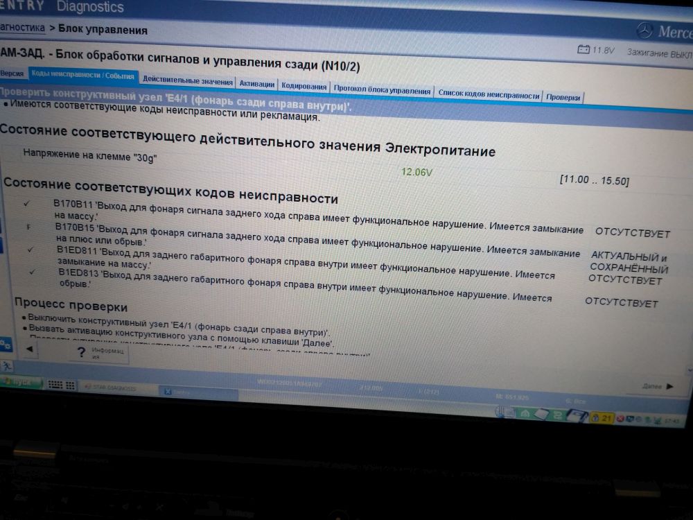

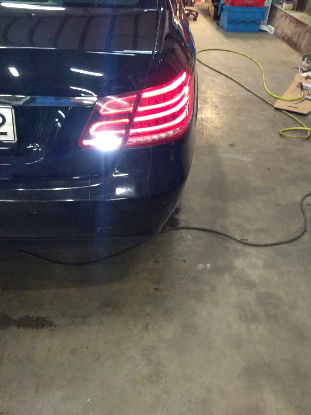

Фонари горят. Временами есть некоторое мерцание, на обоих. Ошибка появляется сразу, после сброса, по обоим. Ругается на замыкание на плюс или обрыв! при отключении фонаря фиксируется замыкание на минус или обрыв. То есть САМ реагирует на фонарь. Ведомая предлагает проверить проводку, разъемы. Сделано. Подкинул сегодня другие фонари. Правда с купе. Визуально похожи, и раъемы то же одинаковые. Все горит, только ток потребления ниже. чем в родных. 0.15 и 0.27ампера соответственно. Делаю вывод, что проблема в САМе! Блок сегодня вскрою. Вопрос-есть ли програмные возможности отключить, изменить контроль? Присоединённое изображение (нажмите для увеличения) ![]() |

А фонари с седана на купе не льзя попробовать поставить. Чтобы убедится в нормальной работе самих фонарей. На фуфлагене гольф плюс,клиент так и ездит с некоторыми потухшими светодиодами,а начиналось тоже примерно так,то ярко,то тускло.Сейчас горит ровно,только несколько пар диодов по одному цвету потухли,а по другому цвету работают. |
