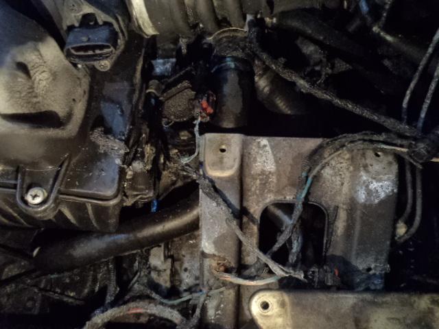

Но есть "штучки" и покруче и поподлее возможности перезаряда. Сейчас в гараже Калина стоит - пыхнула на ходу, аж пламя из под капота. Фото со стороны крыла/АКБ. Все мысли толкутся вокруг БЫСТРОРАЗЪЕМНОГО соединения топливного шланга на рампу (он в аккурат за площадку АКБ крепится). Спрашивается - Зачем на давление топлива ставить быстросъем?!
Короче, видел как вечером падает звезда с неба сгорая до невесомого пара? Вот это и есть ответ на все Земные вопросы! smile269.gif
Посмотри фильм - Купить, выбросить. купить. И много вопросов отпадут.
А быстросъёмы стоят на многих машинах на топливных напорных магистралях, удобно.
