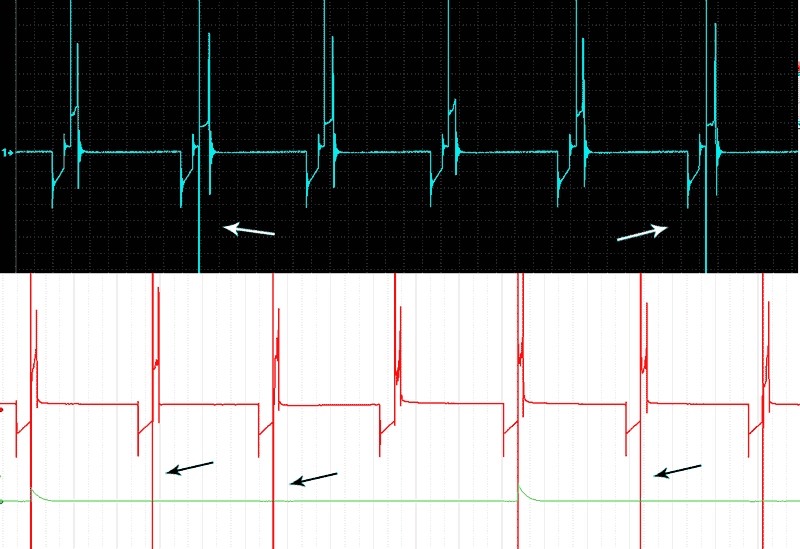

Возможно у кого есть идеи по возникновению такого импульса обратной полярности во вторичке , в транзисторных системах зажигания различных авто.
И если кому понятна физика такого процесса , как такой сигнал воспроизвести на столе.

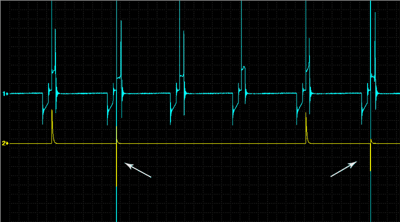

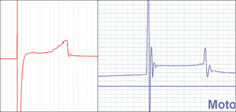

Вот с разных авто и осциллографов

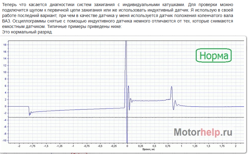

ИМХО, зависит от датчика, которым снимаешь. Чаще проявляется, если используется ДПКВ ВАЗ.
Человек говорит, что это норма.

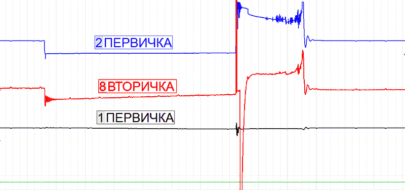

У вас нормальные затухающие колебания.
Вот в сравнении наглядней о чем речь.

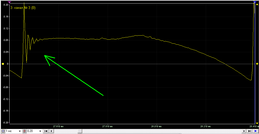

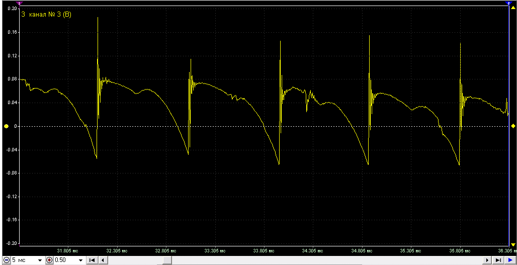

И, в-третьих. Сам столкнулся с подобной ерундой, только в работе генератора, и особо объяснения не нашел. Если только добавить туда емкость линии до АКБ? Х.з. Снимал осцилы и с других АУДИ у которых АКБ так же под задним пассажирским сиденьем (длинная силовая линия плюс с большей емкостью), но такого ярковыраженного процесса не заметил как вот на этом генераторе. Генератор БОШ. Вот на первой осциле в конце каждого полупериода и есть эти затухающие. Причем, хотелось бы заметить что индуктивность фазы обмотки генератора, думается мне, намного меньше вторичной обмотки катушки зажигания. Да, и катушка работает в импульсном режиме, а обмотка генератора постоянно пригружена.... И силовой диод(ы), сцуко такой... работают с некоторой задержкой что ли... провалом... дающим время на демпферные колебания в связке с длинной питающей линией. Отсюда я и предположил что и на катушке работающей в импульсном режиме, при плохой "массе" (или ключе?) может случиться нечто подобное...
Общая осцила с силовой клеммы генератора/АКБ (закрытый вход) с той АУДИ:
Дата 21.01.2017 - 00:25
И один полупериод с затухающими колебаниями (в начале). Осцила растянута.
Если кто объяснит подробно и правильно ситуацию с этими затухающими в работе силовой части генератора - буду весьма признателен. Если же случай не принципиально не соответствует теме - извиняюсь, мне показалось что это что-то похожее... 199.gif

Прошло время и есть наработки. Такой всплеск лечится заменой свечей с сопротивлением.
1. НЕ УСТРАНЯЕТ ПРОБЛЕМУ:
1,1 Замена местами ВВ проводов.
1,2 Замена ВВ проводов другими.
1,3 Заменв ВВ катушки.

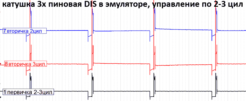

1,4 В DIS системах замена управлением катушками (управление 1-4 ставим на 2-3 и на оборот)
1,5 Запуск катушки с эмулятора когда свечи штатно находятся в авто.
1,6 Монтаж дополнительной массы к двигателю.
1,7 Дополнительная масса прямо на свечи.
1,8 Проблема не зависит от системы зажигания
Но остался вопрос где и как может формироваться такой потенциал разряда.
