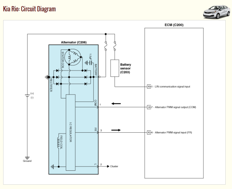

Приехала с недозарядом, поменял реле вообще заряда не стало, ( на новом реле) киньте схему подключения если не трудно.

Да вот проблема , три провода.

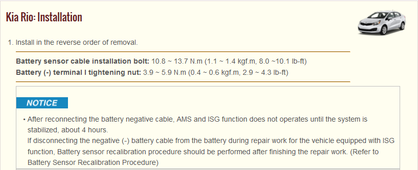

Андрей, там "таблетка" на минусовом/плюсовом проводе АКБ стоит ?
Дата 25.01.2017 - 09:37
Цитата (submehanic @ 25.01.2017 - 07:48)
там "таблетка" на минусовом проводе АКБ стоит ?
... а с 2012 года она там должна стоять old.gif , тогда: "После подключения отрицательного вывода аккумуляторной батареи, AMS и ISG функция не работает, пока система не стабилизируется, около 4 часов.
Если отключался отрицательный (-) кабель от аккумуляторной батареи, оборудованной ISG функцией, следует выполнить повторную калибровку датчика батареи после окончания ремонтных работ. (См. датчик батареи "процедура "Рекалибрирование" )

Цитата (endru @ 24.01.2017 - 09:31)
три провода.
Может всё-таки эта схема ?
endru
Дата 25.01.2017 - 11:54
Харьков
Сообщений: 1468
Пользователь №: 20135
На форуме с: 25.03.2011
Да Юра скорее всего ты прав - эта схема. Вот по калибровке нужно посмотреть внимательно.Спасибо за пинок в нужном направлении. Таблетки нет.
