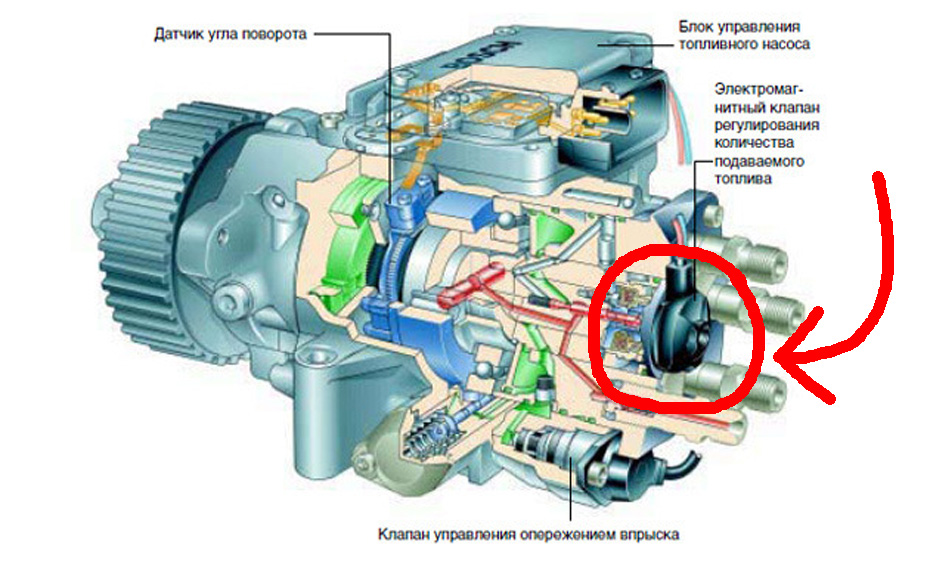

Цитата (колдун @ 24.01.2017 - 14:38)
Вы что хотите в конечном итоге получить? Если замер расхода топлива, то этим путём Вы его не получите. Проще поставить расходомер. Если посчитать время открытия форсунки, то нужно просто поменять первую форсунку на другую с катушкой. На мерсах Туризмо знаю точно такие стоят.
А вот отсюда не получится взять сигнал?
Дата 25.01.2017 - 12:21
Сигнал взять можно, но информации не будет.
dikes3
Дата 25.01.2017 - 12:25
Калининград
Сообщений: 23
Пользователь №: 35629
На форуме с: 23.01.2017
А мне и нужен только сигнал,об открытии и закрытии клапана...
Дата 25.01.2017 - 13:09
А с чего вы решили,что он открывается и закрывается??? Это регулятор давления а не клапан. Клапаном он становится,когда нужно глушить двс (по всей видимости.
...У коллеги похоже есть желание "усовершенствовать" саму систему впрыска! laugh.gif
Ну так написано "электромагнитный клапан регулирования количества подаваемого топлива"...вот я и подумал

Подробная инфа по работе VP44 ... Так для информации...
http://autodata.ru/pdf/0899_info.pdf

...В принципе время открытия иглы ( с датчика перемещения игл) , помноженное на обороты ... при наличии датчика скорости даёт возможность с простого БК иметь инфу по расходу . ... Ну плюс минус трамвайная остановка...
Ну так инфу о времени открытия форсунки еще надо как то добыть,чем собственно я и прошу у вас помощи.А уж расход комп сам посчитает.
Дата 25.01.2017 - 14:23
Да не с чего ему это считать... Начни с уравнения,и запиши на листок,за счет чего идет подсчет,и что у тебя для этого есть.
Если нет возможности считать эти данные из системы ...Меняем стандартную форсу , на форсу с датчиком перемещения иглы ... о чём и говорил выше Дядя Вова ( Колдун) !
Да я уже слышал о такой форсунке и не только от дяди Вовы...но найти что то такую не могу,надо ведь не управляющую,а просто с датчиком хода иглы,и по резьбе что бы подошла.
