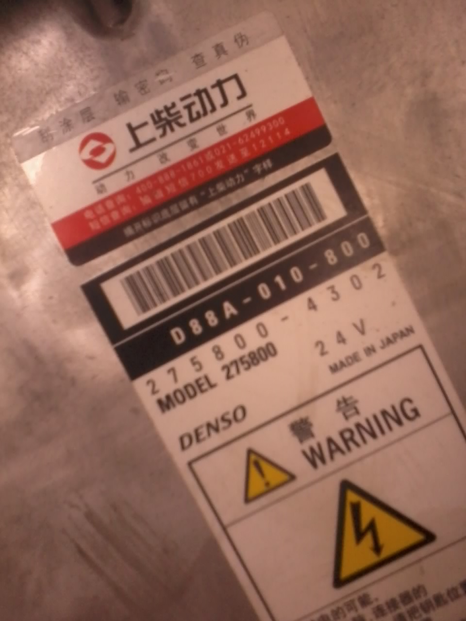

У клиента стоит автокран XGMA ДВС DonfDfeng ,ЭБУ Denso 5 разъёмов .Не заводится ,нет импульса на форсунки . Чек тоже не загорается , думаю нет питания на сам ЭБУ .Если у кого нибудь есть информация по этому блоку ,поделитесь .
