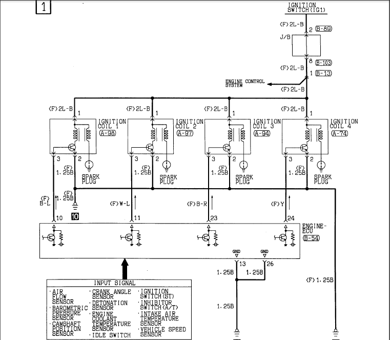

Так подойдет?? https://etlib.ru/qa/elektroshema-mitsubisi-spejs-vagon-23576
У кого есть опыт закиньте в файлы!! Пригодится.. У меня интернет говно,уже 20 минут чето грузит kto.gif .
Дата 7.02.2017 - 21:37
Это на движок 4G93 от 99 г.в.,этих есть.

Закинул на Я-диск. Mitsubishi Spase Star+Wagon 99 год https://yadi.sk/d/P_ZyaLcH3DPhoq или ты что-то другое имел ввиду?
evgen58 Фигасе хорошая функция,не знаю какая разница между 99 г.в. и 2000,но так написано в этом сборнике схем.

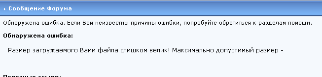

Нельзя впихнуть невпихуемое пишет короче больше 5 мБ не вставишь.

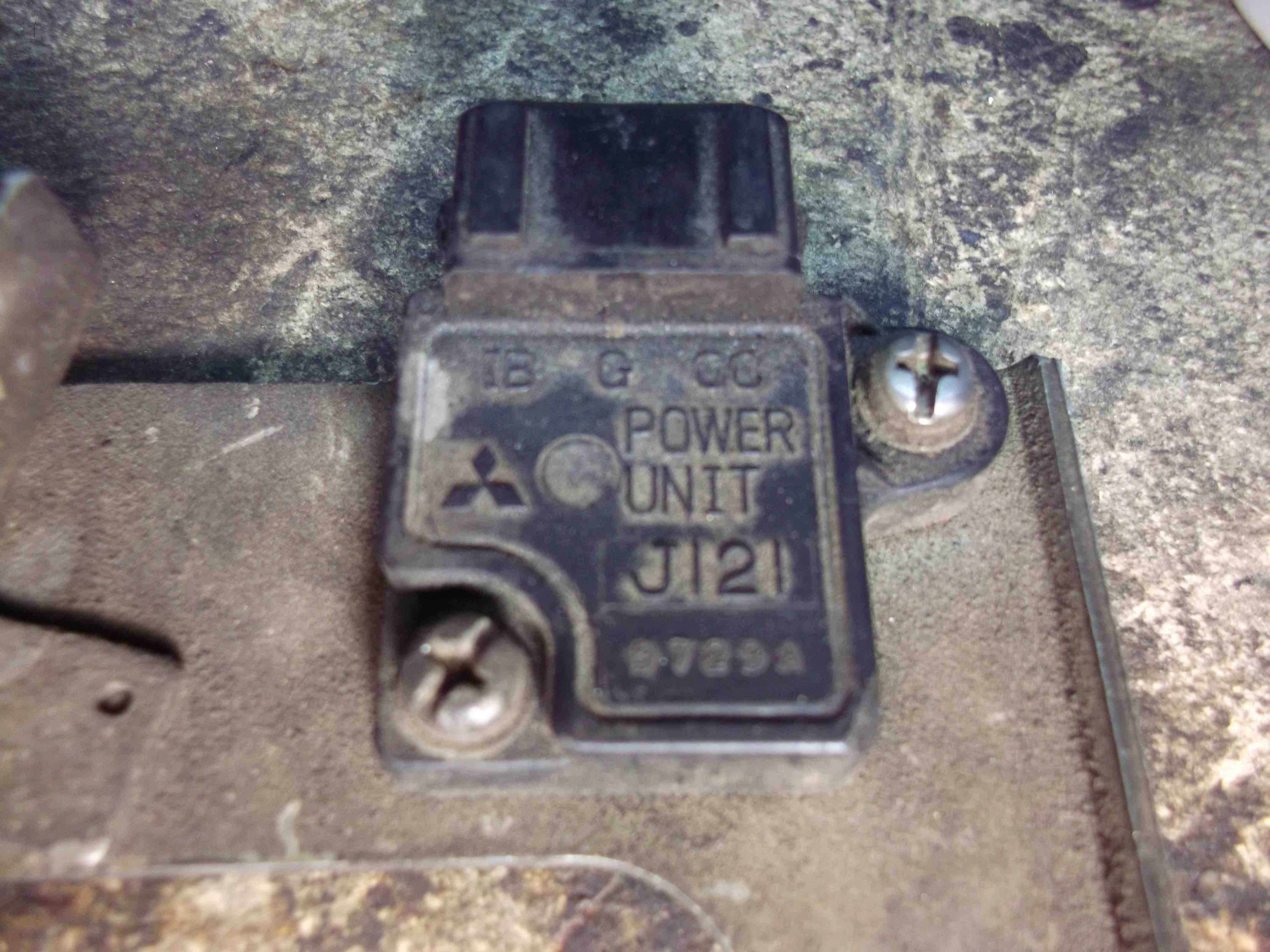

В общем занялся я им только под вечер,осциллограф на линию с ЭБУ не подключал(приводил в порядок после вчерашних экспериментов,собирал всё до кучи),проверил диодной контролькой линию с ЭБУ,моргает.

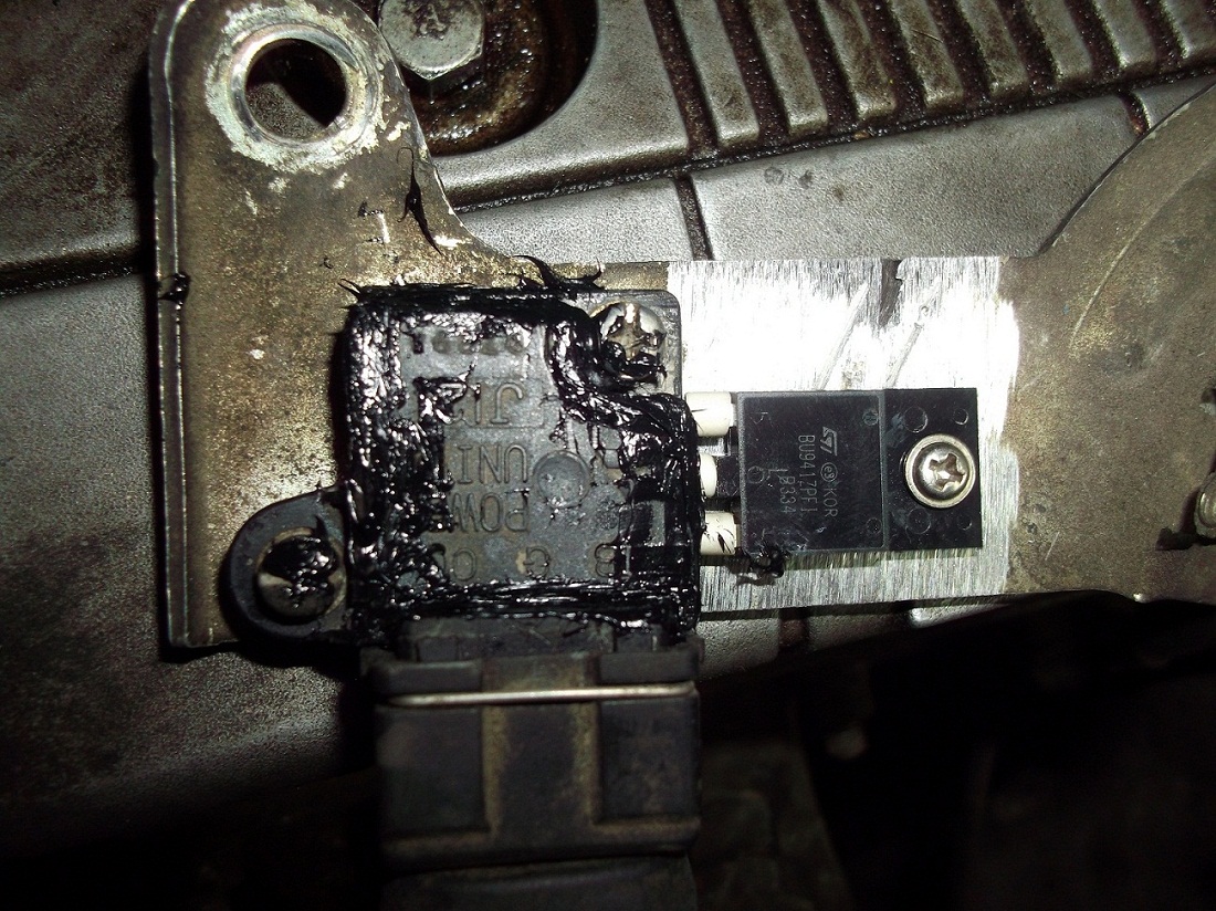

Снял транзюк,подключил на столе,минус на G,на выход лампу через +юс,на вход контролькой подавал плюс,на выходе ничего нет,сдох.
Теперь думаю чем бы заменить,по идее коммутатор от ВАЗ2108 не пойдёт там управление по минусу,есть идеи с чего можно подобрать коммутатор,или искать транзюк,и в какой-то корпус(может даже туда-же в старый корпус выковыряв потроха) его монтировать.
Обзванивал по магазинам,нигде ничего нет,БУ может и есть но брать не хочу.
Тут тема есть на форуме,походу просто транзистор я не прицеплю надо сборку делать,а не хочется.http://www.autodevice.ru/forum/index.php?showtopic=8572
Завтра попробую установить BU 941
Это сообщение отредактировал Андреи81 - 8.02.2017 - 22:28

В общем завёл,курочить фишку не стал.
Транзистор(сборка)BU941ZPFI
Распиновка.
IB---B Импульс эбу
G---E Масса
OC---C Катушка

от Хундая и Кия с моторами от мицика подходит как родной,и стоит в разы гуманнее.
Если конкретно,то из последних,что на глаза попадалось,Кия Маджентис с 2,0л
Дата 9.02.2017 - 18:25
Да спрашивал я,в наличии только коммутаторы с датчиками в сборе т.е. более новая версия,сам не очень люблю колхоз,но человек знакомый,и у него машина рабочая,а ждать заказ пару месяцев. sad.gif Итак он на б.насос попал,и в отпуск на три дня ушел.
Я надеюсь что транзюк оригинальный,и будет ходить,случалось с Одессы привозили,с виду оригинальная радиодеталь,а не работает,или характеристики от паспортных отличались,такое чувство что они у Китайцев купили технологии подделки и штампуют на месте.
