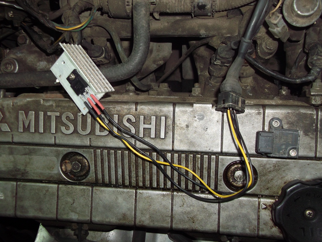

Да спрашивал я,в наличии только коммутаторы с датчиками в сборе т.е. более новая версия,сам не очень люблю колхоз,но человек знакомый,и у него машина рабочая,а ждать заказ пару месяцев. sad.gif Итак он на б.насос попал,и в отпуск на три дня ушел.

Ну насос он купил за 2500,со скидкой(около 3000 без),старый выдавал 3-атм.
Транзистор на КПТ-8 посадил,погонял на оборотах,не греется,сказал ему мотор не мыть,можно было конечно фишку срезать и как то повесить где-то отдельно,но это было бы не красиво.
На заказ надо было ждать погоды,у нас каток,мокрый град с неба,какая дорога?
А авто рабочее,склад барахла,перфораторы,болгарки,трубы,как ему всё это на такси возить,или на своей Ибице?
Можно было поставить от другого авто(как вы писали),но в магазине замену не пробили,когда прочитал о вариантах замены было уже позно.
А мне нравится как я сделал,всё по Фэн-Шую,и штатная проводка не нарушена,и проводов лишних не торчит,единственный повод для волнения ка-во детали,свечи,бегунок,провода и контакт в фишке проверил.
Вот так было при тестах
Это сообщение отредактировал Андреи81 - 10.02.2017 - 19:31

На затык 3 атм. но с начала,выкрутил свечу она сухая,отпустил подачу,брызжет но лениво,сдёрнул обратку с регулятора,сухо ну и полез бак снимать за насосом.
Установил,свечи увлажнило,схваток нет blink.gif смотрю искры нет,импульсов на катушку нет, yasno.gif полез за кондёром в ЭБУ (под вод. сиденьем предположив если в трамблёре коммутатора нет значит он там или по дороге) норма всё на плате,с виду,импульсы из трамблёра присутствуют,выхода нет,провод с катушки до ЭБУ не звонится,полез в косу двигателя(пока до интернета не доберусь) удалять последствие когда-то неснятого до конца газа,короче целая эпопея а по авто и не скажешь unsure.gif ,писал же погода WI-FI с перебоями,на следующий день благодаря вашим,и ответам Goodvinа,стал ковырять более целенаправленно,знание сила,и вам спасибо ,а то снимал бы торпеду в поисках провода ЭБУ/Катушка,всё выше описанное еще не все мои телодвижения.
Неполадка конечно пустяк если знать что они вынесли даже не комутатор под капот.
