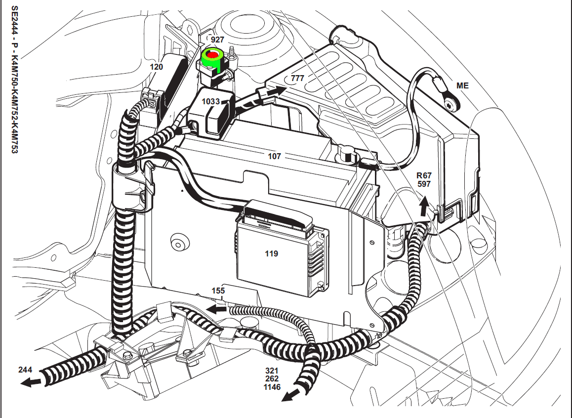

Инерционник под капотом...Позиция 13 та самая хрень с красным презиком сверху на старых был чёрный . Можно попробовать по ней стукнуть , а потом опять включить.
Ага, посмотрел - у них на всех моторах, включая дизельные, "волшебная" кнопка 927 стоит laugh.gif
