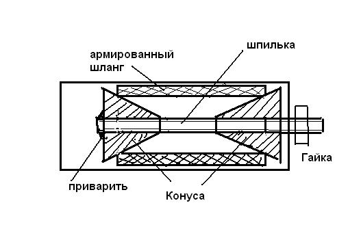

Смысл то какой -дымо генератором проверять? Герметичность по сажевым следам и звуку, при работающем моторе на яме просмотреть, для большей верности глушитель заткнуть, отлично заткнуть можно пыжом из набора шлангов, и болта с хитрой головкой, для отечественных на 50 мм. Но после затяжки гайки закрепить на тросик, чтобы при прогазовке не вылетела эта пуля! Смысл заглушки - шланг по диаметру трубы, и два конуса стягиваемые болтом- гайкой, головку болта приварить к конусу, который будет внутри можно не болт а шпильку, длина по размеру шланга и двух конусов. Т е шланг примерно 100 -120 мм конуса точить по внутреннему диаметру шланга. Но если при попытке запуска мотор задохнётся, то лучше не усердствовать, трещины и дефекты прокладок и гофр можно усилить . Тогда действительно лучше дымо генератором. Но тогда надо кислородник выворачивать, а это тоже потребует ввёртыш точить для пристыковки дымаря. Стоит ли заморачиваться? Я специально в нижних точках выхлопной для стекания конденсата отверстия сверлил 2 мм сверлом.
