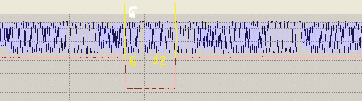

Колега уверяет,что метки в норме,при чем двс пришлось разобрать 2 раза,для убедительности. Ошибки по воздуху,так как запускаем без воздушного фильтра.Мозг прошит,на сажевом уже вкручена пробка вместо датчика. Давление в рампе при прокрутке 350 заданное и 350 набивает за несколько кругов КВ. Изначально двс стуканул на ходу.Сейчас схватывает но не запускается.
1 синий ДПКВ красный ДПРВ двс вращается на стартере

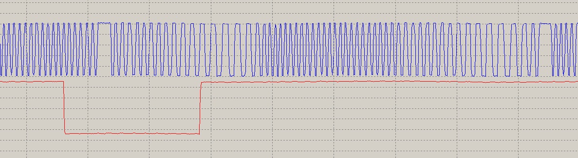

Видимо метки выставили не правельно!!
Вот нашел с Черокки с таким же мотором.

На мерсах особо замысловатых осциллок не видел. Как правило, задающий зуб ДПКВ посредине короткого зуба/выреза ДПРВ.
У тебя, судя по осциллке, при наборе оборотов смещается задающий ДПКВ, если конечно сам датчик плотно на месте сидит.

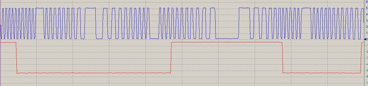

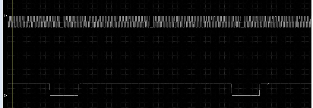

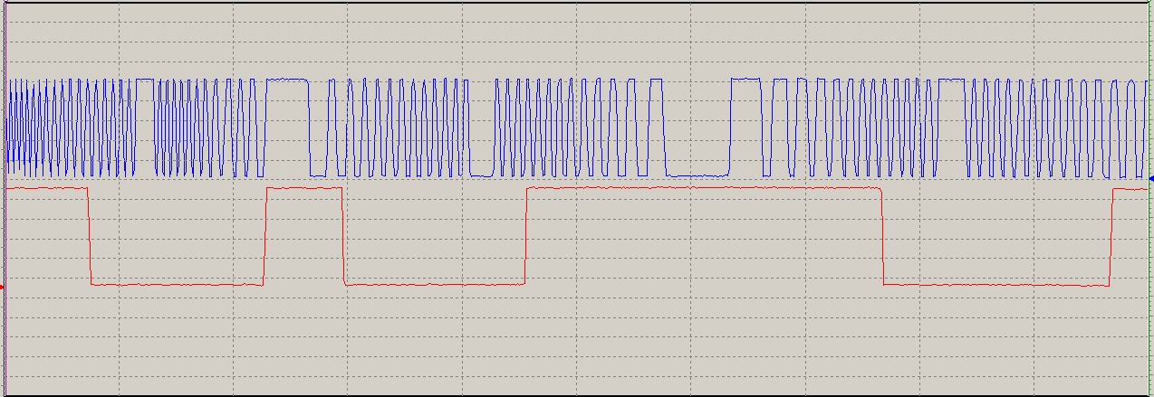

В 3-ем и 5-ом сообщениях вообще что то непонятное.
Дата 16.02.2017 - 22:28
Что там не понятного,все очень просто. Сначало двс проворачивается со скоростью стартера,потом когда давление в рейке доходит до заданных 350 бар двс начинает схватывать и скорость вращения увеличивается,в связи с этим сигнал с дпкв искажается как во втором сообщении. Схватывание происходит порядка 12-14 сигналов ДПРВ,по времени судя по осцилу это 10-12 секунд,потом оно резко прекращается и сигнал от ДПРВ и ДПКВ получается как в 3 и 5 сообщение. При следующей попытке снять сигнал,до схватывания с начало такой не понятный сигнал,потом как в 1м сообщении,потом как во 2м и закончилось схватывание как в первом без непонятных двух прогибов по ДПРВ и не тем колличеством всплесков.А их как я понимаю должно быть 58 на КВ и 1 на РВ.
Вот и получается непонятный провал или доп сигнал от дпрв,как я понимаю на этом двс КВ делает 2 оборота,а РВ один оборот,вот на всем протяжении вращения все так и есть как я только сказал,но иногда сигнал от ДПРВ получается в каждом обороте КВ. да еще и ДПКВ считывает на несколько зубов меньше.. И от чего это происходит,ХЗ.. Может я что-то не правельно делаю,но в 12 сообщении синхронизация с другого форума,но с таким же ДВС аналогична как в моем случае в 1м сообщении,просто я немного растянул,что-бы легче было считать зубья ДПКВ. А так если ее сократить по длинне,то она один в один,только на один зуб меньше на ДПКВ.
