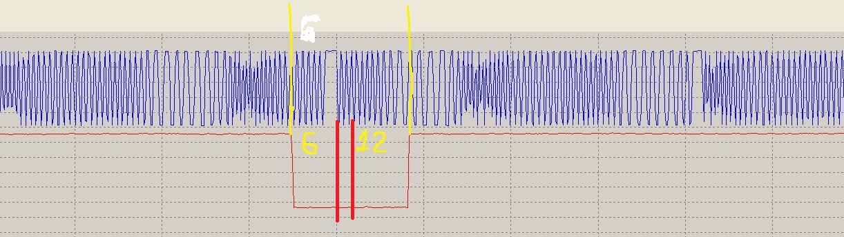

Уверенности нет,что правельная синхра,но тема в Адакте была о правельных синхронизациях.
Дата 16.02.2017 - 22:37
Цитата (submehanic @ 16.02.2017 - 21:06)
На мерсах особо замысловатых осциллок не видел. Как правило, задающий зуб ДПКВ посредине короткого зуба/выреза ДПРВ.
У тебя, судя по осциллке, при наборе оборотов смещается задающий ДПКВ, если конечно сам датчик плотно на месте сидит.
В первом предложении я ваще ни чего не понял,да и во втором тоже не знаю что ответить. Знаю,что там не зуб на маховике,а пластина с дырками.
Как мне понятно,что на один зуб не правельно выставили ВМТ (может это как раз и есть то,о чем говорил Виктор, про шпоночный разъебон)
Датчик судя по грязи на нем ни кто даже до меня не снимал и не мыл даже.

Судя по форме сигнала, на плохой контакт со щупами осциллографа не похоже. Не может сам осцилл. так глючить? Питания (включая массы) на ЭБУ не пропадают?
Первый импульс после пропуска на ДПКВ, посередине короткого импульса ДПРВ.

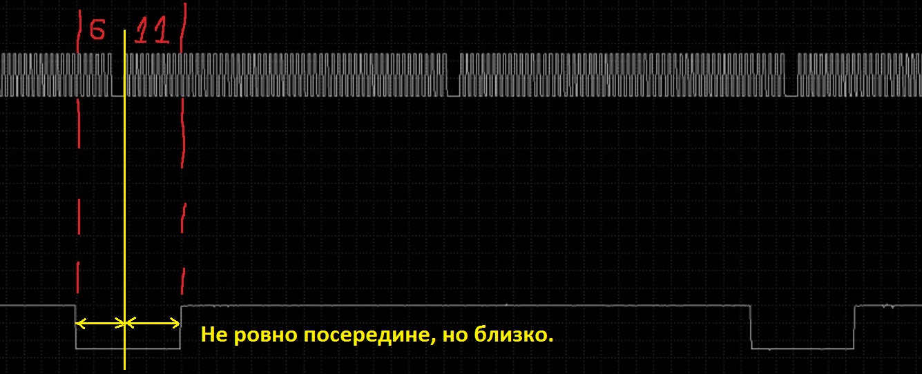

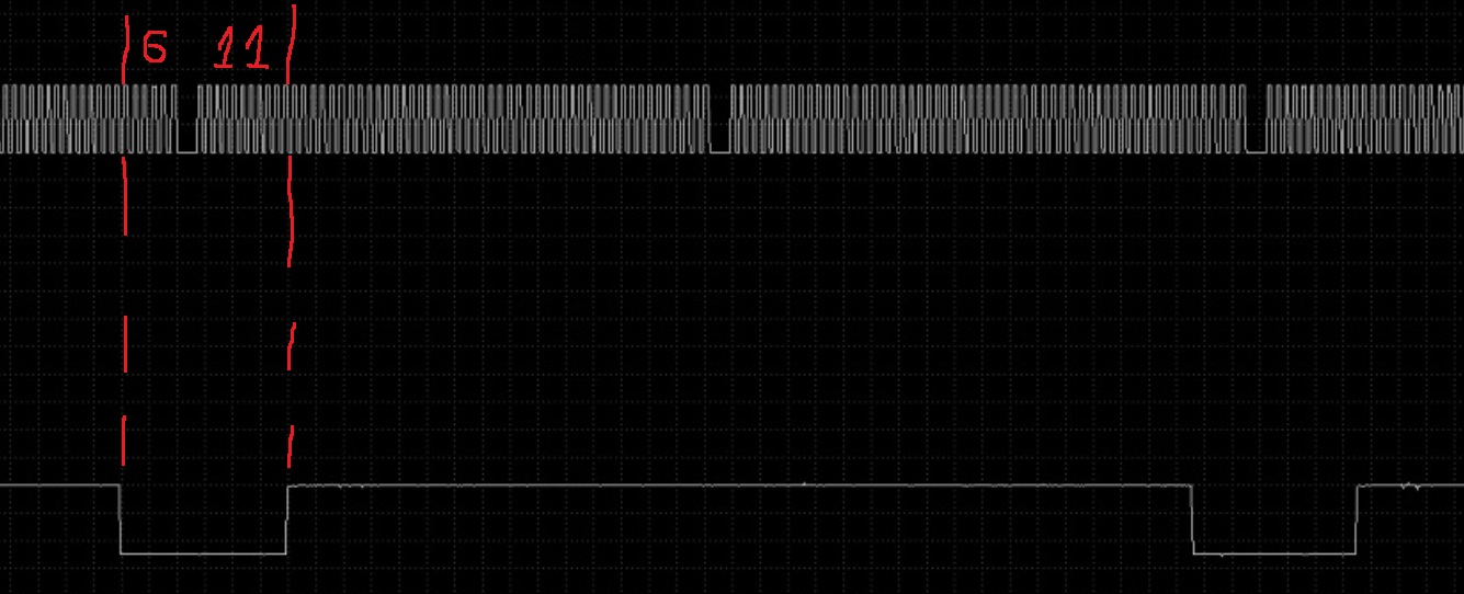

Интересует мнение по последнему изображению на 1 странице и по первому на 2рой.. КВ отстает от РВ на 1 зуб ??? Или мне только одному это кажется??? Спасибо.

Вот твой образец.
Дата 17.02.2017 - 09:16
Цитата (coon @ 17.02.2017 - 10:10)
Вот твой образец.
Это с Адакта я взял,как эталон. В теме про эталоны осцилок исправных двс.
А мои осцилки на светлом фоне.
Дата 17.02.2017 - 09:17
А вот с этого авто.
Можно посчитать. Расхождение от идеала, примерно, 3 импульса ДПКВ. На 1 оборот КВ - 60 импульсов (58+2 пропущенных). 360 градусов делим на 60 получаем - 6 градусов по коленвалу на 1 импульс ДПКВ.
6*3=18 градусов по КВ. Скорее всего 1 зуб ГРМ. По крайней мере, на ВАЗе было бы так.
Только, РВ отстаёт от КВ. А не наоборот.
