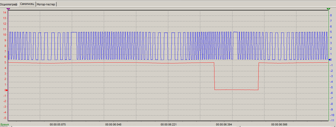

> Mercedes Benz Sprinter 906 3.0d 318 Cdi, нет запуска двс 942.992
Дата 18.02.2017 - 21:52
Цитата (колдун @ 18.02.2017 - 10:33)
Такое ощущение что задающий диск или не прикручен или ДПКВ прыгает.
Чем снимаешь, прибор? Есть Пахомов Диамаг2, могу дать.
Диско 2. На хороший пока не заработал.
Дата 18.02.2017 - 22:03
Подключи к ДК, включи самописец и увидишь как ведёт себя задающий диск.
Дата 18.02.2017 - 22:39
ДК это ДПКВ??? или что-то другое??

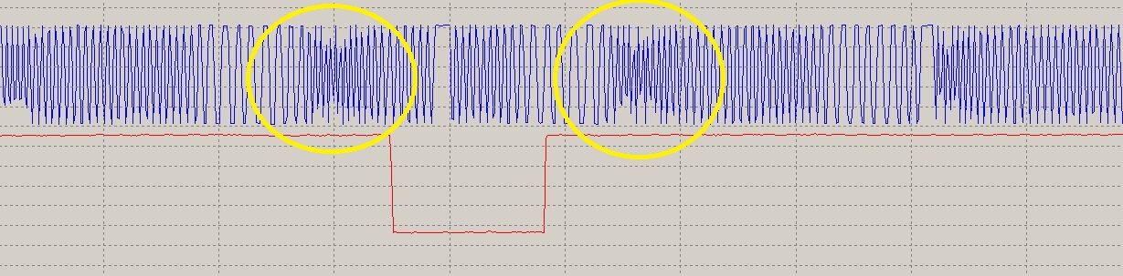

Дата 19.02.2017 - 07:59
Но почему то на многих осциллограммах он на одном и том же месте, по отношению к ДПРВ.
Цитата (evgen58)
Я им эту идею подсказал,что бы они посчитали зубья
На первой осциллограмме хорошо видно, что зубы все на месте.
У них ЭБУ режет сигнал по амплитуде?
Не могу понять, почему, в момент схватывания (при увеличении скорости вращения) амплитуда уменьшается? Обычно наоборот. Может здесь проблема?

Дата 19.02.2017 - 09:03
Вы прям, мысли мои читали,которые я не знал как изложить.
Датчик новый заказали,ждём,там посмотрим.
